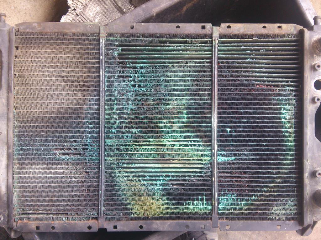

    Sprawdz czy chlodnica jest jeszcze dobra. Jesli wyglada podobnie (fotki od strony silnika) https://imageshack.com/i/msotldj https://imageshack.com/i/3udsp9j trzeba pomyslec o jej wymianie (pomimo ze nie ucieka plyn)

    Jak wcześniej wspomniano, najpierw sprawdź temperaturę wody i temperatury załączania wentylatorów komputerem. Jeżeli będzie na nim miał te wspomniane 115 stopni to sprawdź dokładnie chłodnicę, często zdarza się że pozornie dobra chłodnica wygląda pod wentylatorem tak:
    Temperaturą otoczenia się nie sugeruj, po to jest wentylator, chłodnica i czujnik żeby do tych 115-120 nie dopuścić.
