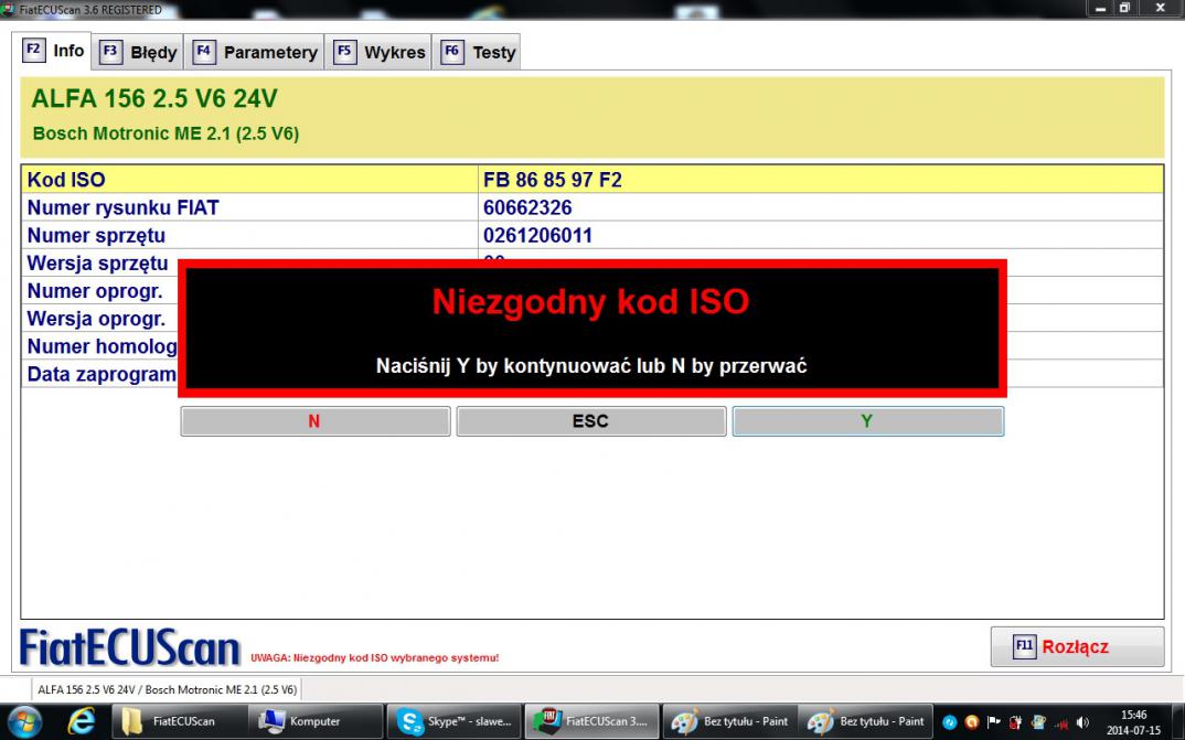

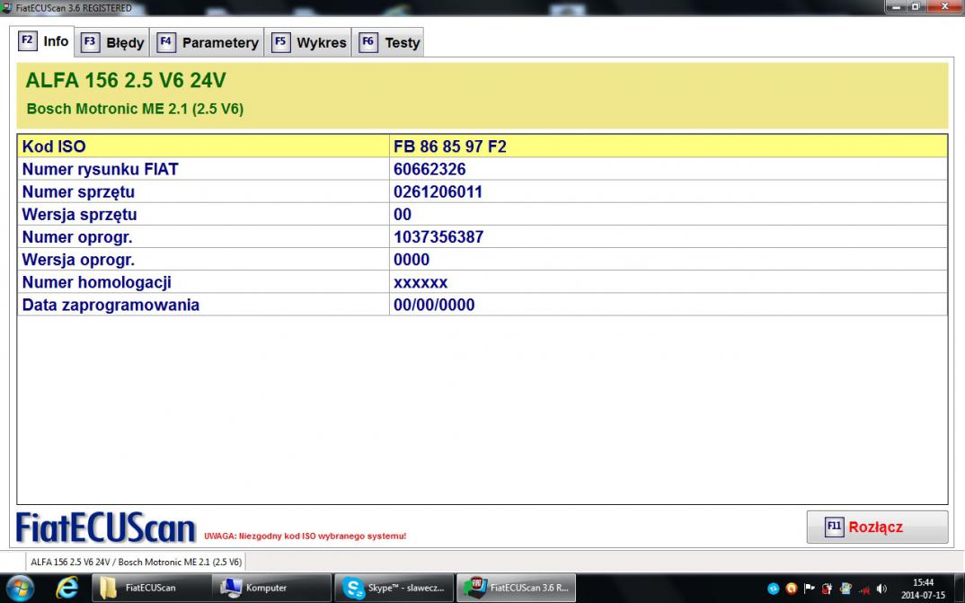

    próbuje wszystkich metod aby to moje wozidło sie napędzało chyba ze już się przyzwyczaiłem ze tak jedzie ;]
    ostatnio pomyślałem ze sobie kupię komputer od silnika z innej 2.5 ale niestety kupiłem kompa i pastylkę z kluczyka , gdzie powinno to działać...
    a tu na kompie takie komunikaty i po przekręceniu kluczyka świeci się marchewka i kluczyk
    chyba parę zło poszło w las
    oto co mi wyświetliło
    porady ??
    dodam ze komp wyciąniety z drugiej alfy przeze mnie samego która paliła i nie miała zapalonych tych kontrolek

    - chyba tam jest jeszcze puszka immo od twego transpondera.
    - a w tym nowym nie było czasem ME 3.1 ?

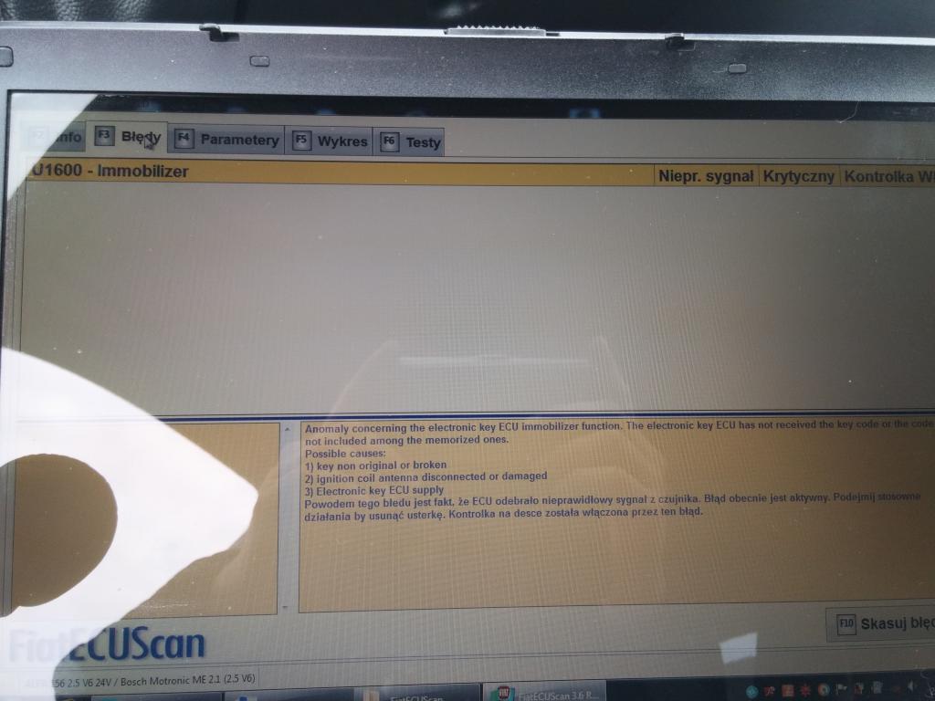

    witajcie zakupiłęm kolejny komp tu już niema błędu ISO
    ale za to immo sie ujawnił kasuje na kompie i nic nie gaśnie kontrolka ( dodam ze mam pastylkę z kluczyka od tego nowego kompa)
    marchewka się świeci ale błędu niema jak przekręciłem stacyjkę aby odpalić to po chwili zgasła
    a na moim wszystko działa
    co jest nie tak:???

    Musisz jeszcze podmienić sterownik immobilajzera (takie niebieskie pudełeczko nad bezpiecznikami, podłączona jest do niego antenka ze stacyjki). Zawsze możesz spróbować odpalić wystukując kod pedałem gazu (o ile go znasz).
    A ten komputer co go wcześniej kupiłeś, to jest od 2.5 V6, ale z automatem.

    ale ten immo musi być od tego kompa i razem z antenką?

    Antenka nie, tylko immo.

    Użytkownik Znawca Avatar r-sokol
    08 2006
    Puławy (Jaroszyn), woj. Lubelskie
    AR 156 2.0TS '98 ecu: M1.5.5 żona, AR 33 1,7 16v P4 stoi i czeka na..., AR 156 2,5 V6 '02 ecu ME 3.
    1,006
    Odbiornik immo, pastylka immo i komp to musi być komplet od jednego samochodu - podłaczenie kompa do obcego odbiornika immo kończy sie zablokowaniem kompa (wprawdzie nie sprawdzałem tego praktycznie ale wyczytałem to w instrukcji serwisowej). Dziwię się tym wszystkim którzy sprzedają te kompy lub odbiorniki lub kluczyki pojedyńczo - a nie w komplecie - bo nie w komplecie to bezuzyteczny złom. Tzn kompa można by jeszcze zresetować do stanu virgin state (ale drogi koszt). Sprzedaż samych odbiorników immo bez pastylek to kompletna ignorancja i brak wiedzy. Natomiast próba uruchamiania samochodu gdy pastylka jest od innego samochodu a odbiornik immo od innego to najdelikatniej mówiąc brak wiedzy albo brak logicznego myślenia (tzn zastanowienia nad sposobem działania).
    Dodam jeszcze, że jak w alfie była oryginalna centralka alarmu to po takiej wymianie (o ile dobrze pamietam) - przestanie działać.

    gość mi dosłał tą puszke immo ,ale dalej nic z tego ,kasuje błąd immo a kluczyk nie gaśnie:
    czyli tak jak mówisz zablokowany komp już jest

    Użytkownik Fachowiec Avatar maly_777
    08 2009
    AR 156 FL SW 1.9 16V
    2,524
    Pokaż screena z zakładki info z nowego sterownika.
