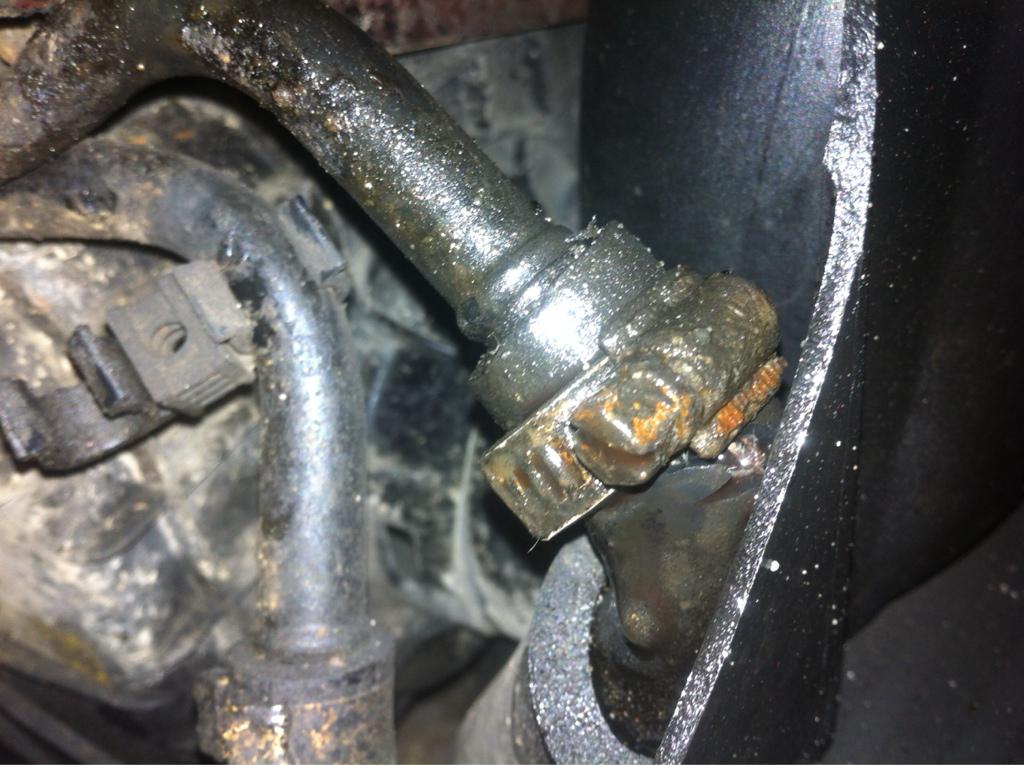

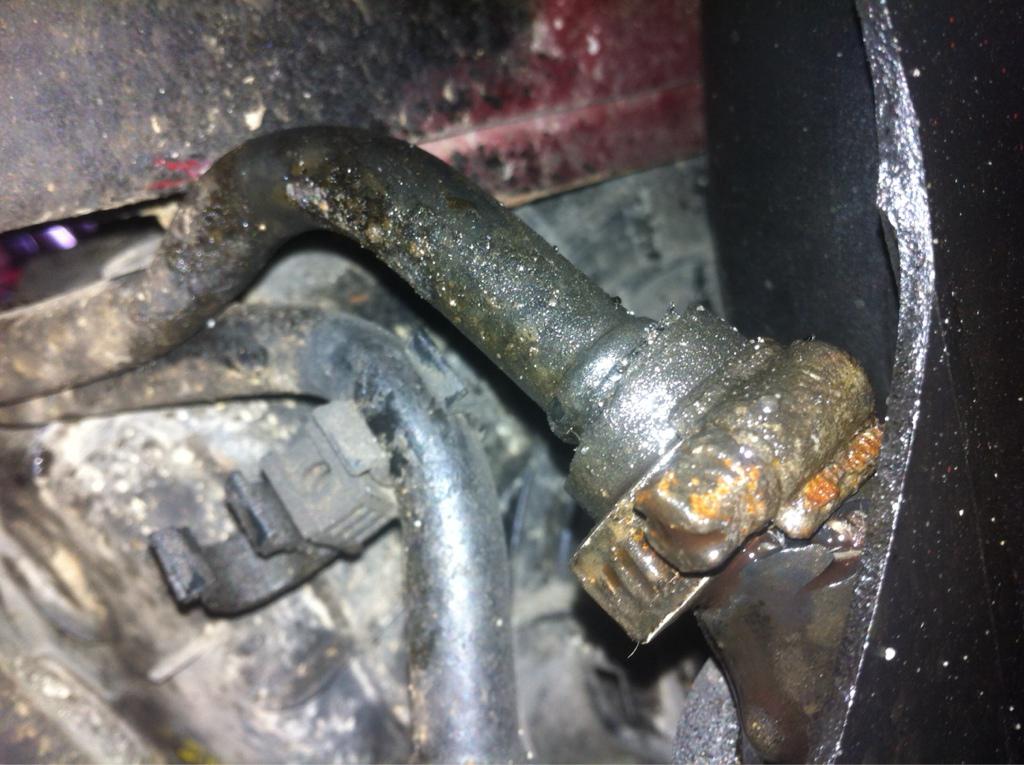

    OK mam winowajce wycieku płynu, nie jest to chłodnica tylko przewód gumowy pękł na zgięciu :/ odczepiłem go i co dalej :p nie wiem jak go całego wyciągnąć

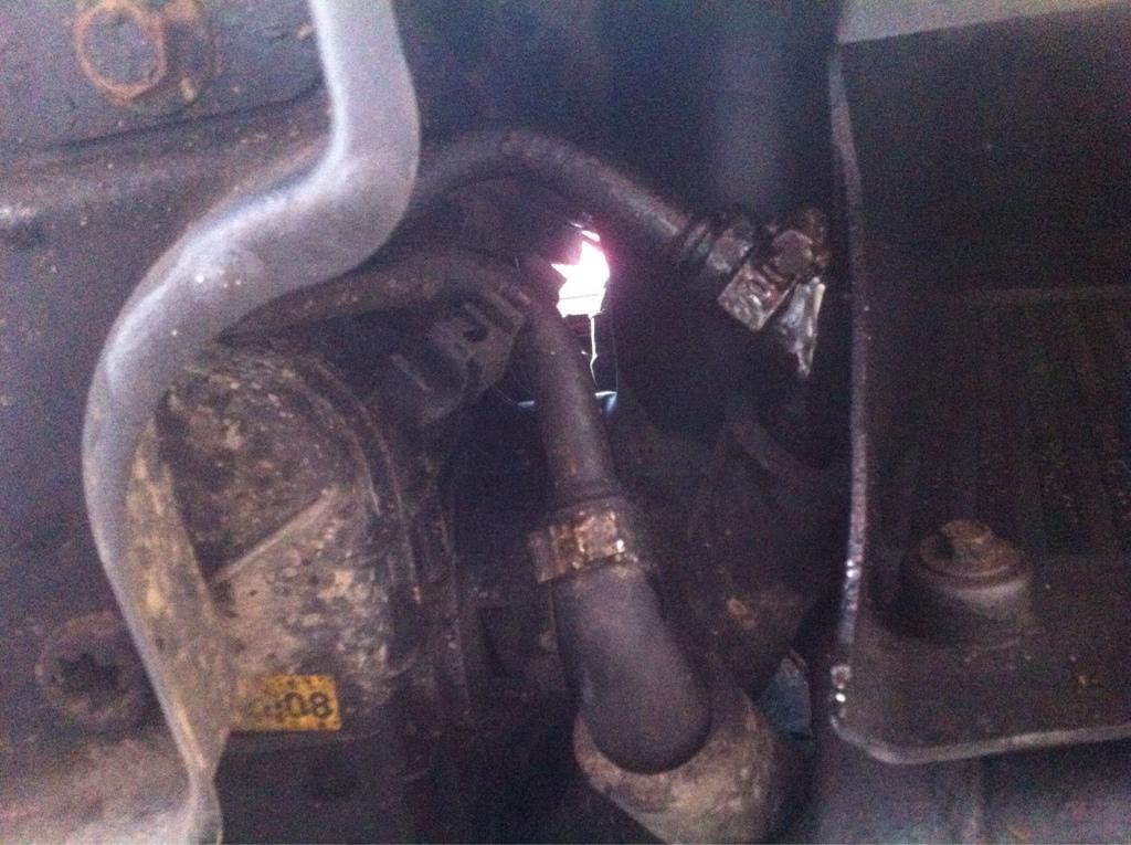

    Pękł bo był naprężony.Coś tam było kombinowane,bo raczej obie rurki powinny byś w widocznym na foto mocowaniu.
    Musisz poszukać jego drugi koniec by wymontować.
    Możesz też zrobić tak że utniesz kawał od pęknięcia wstawisz kawałek rurki i wąż do połączenia z chłodniczką.Nie jest to fachowa robota ale czasami konieczna.
    No i zamocuj tą rurkę przy której strzelił wąż.
