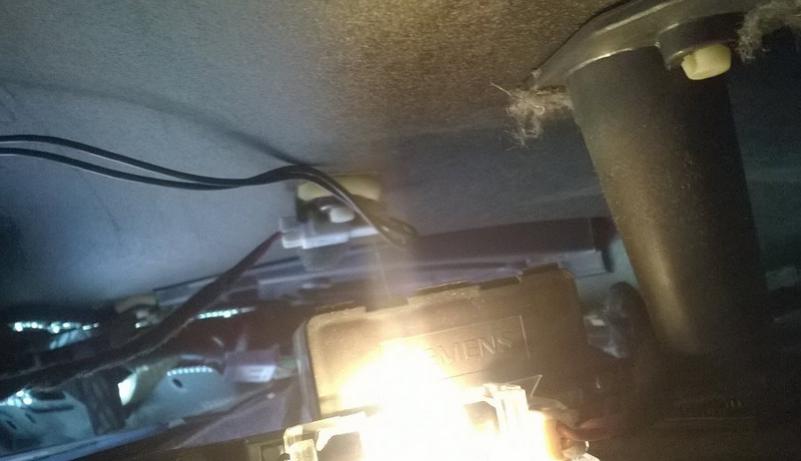

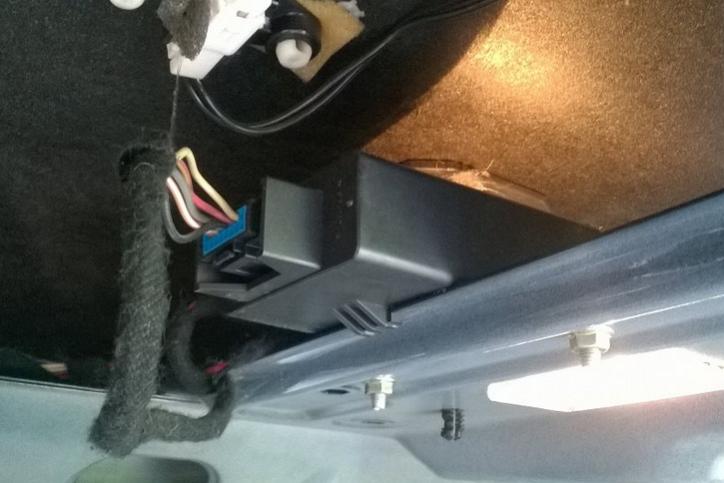

    W bagażniku na samej górze, obok lampki przyczepione jest jakieś czarne pudełeczko. Dochodzi do niego jedna wtyczka, z drugiej strony jest na nim napis SIEMENS. Wie ktoś może do czego te pudełeczko służy?

    Sterownik radiowy centralnego zamka.
    Zadymił diesel!
    Użytkownik Alfa i Omega Avatar Kazek
    09 2008
    Poz
    156 1,9 M-jet 150KM 2005r
    423
    Czyli odbiera sygnał od pilota i podaje sygnał do centralki alarmu (lewe przednie nadkole), centralki centralnego zamka (za schowkiem pasażera) oraz do otwierania bagażnika (przez przekaźnik zaraz obok tej "skrzyneczki")
