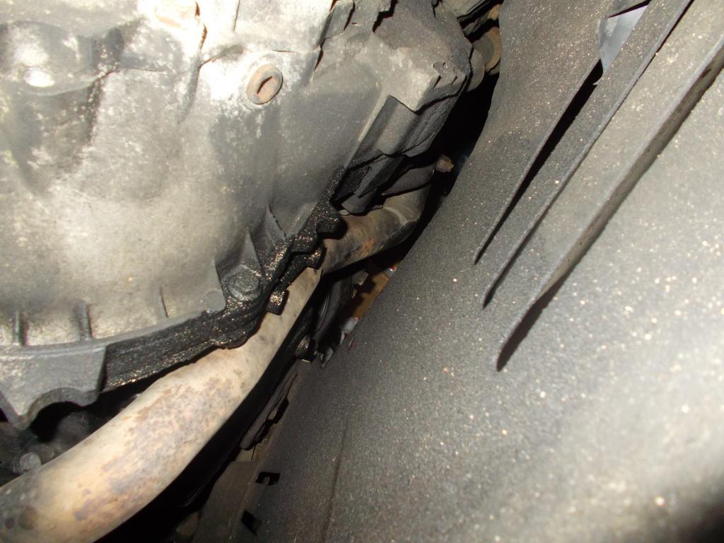

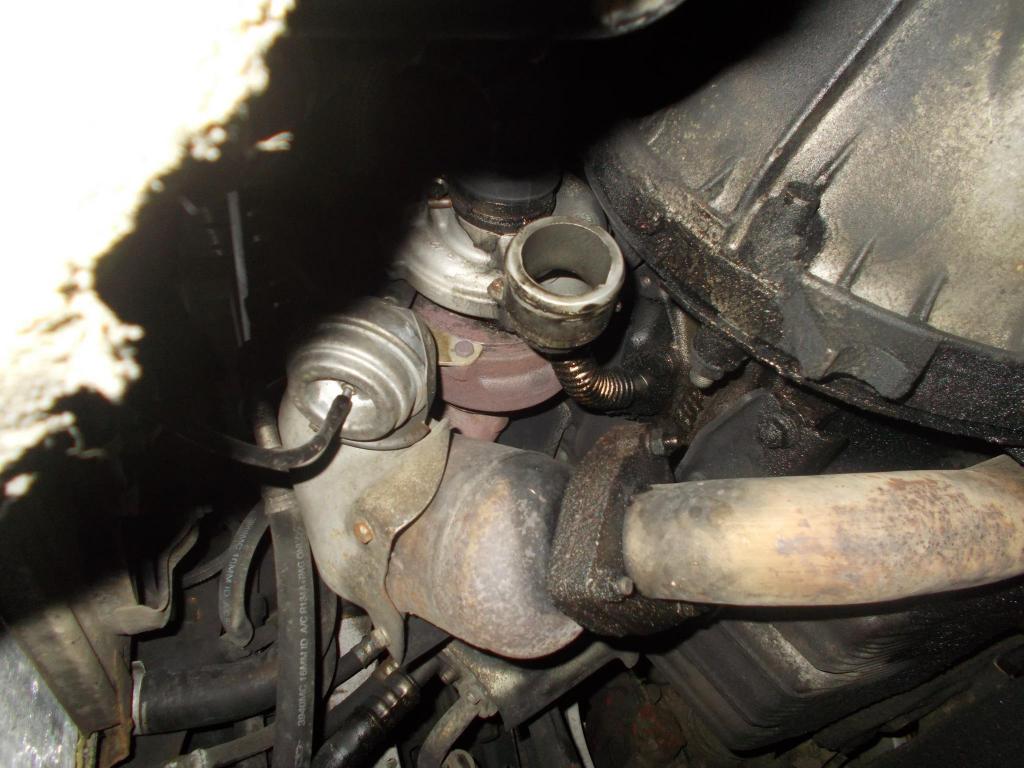

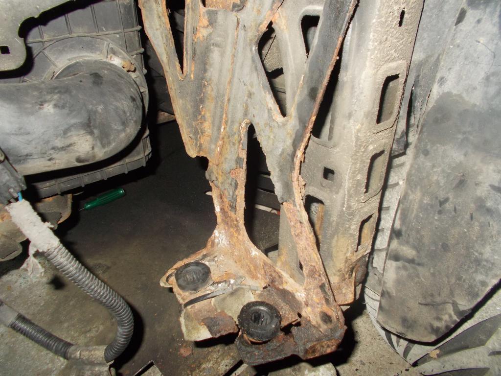

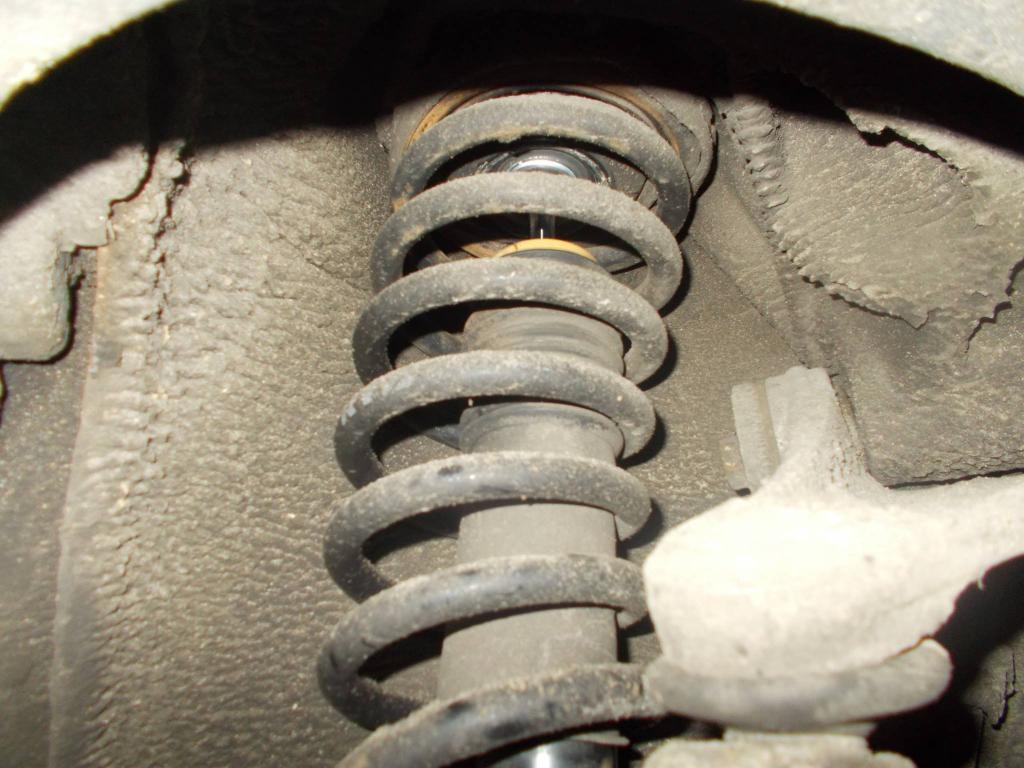

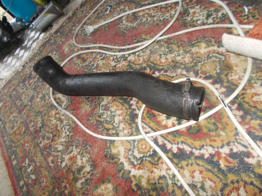

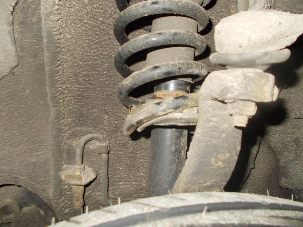

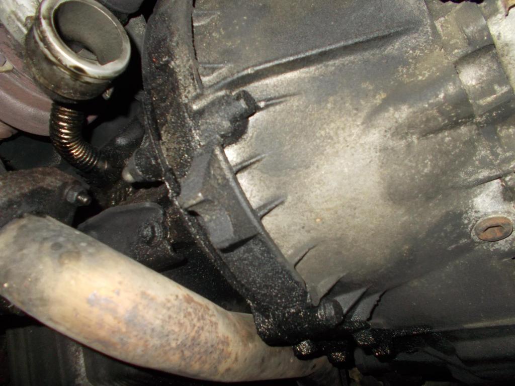

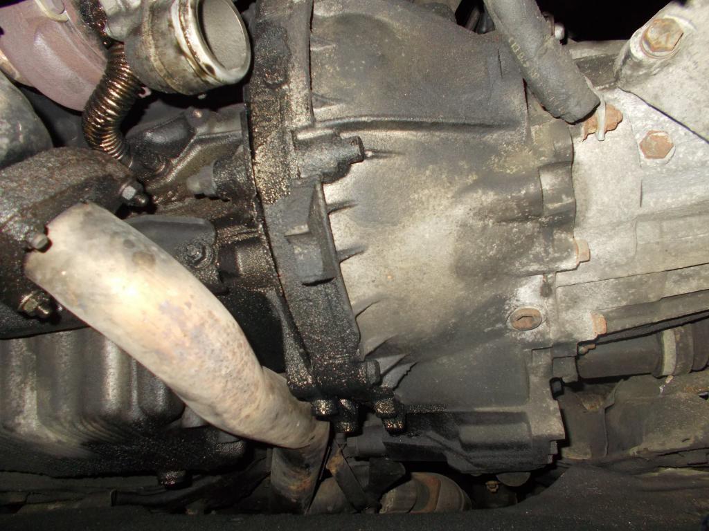

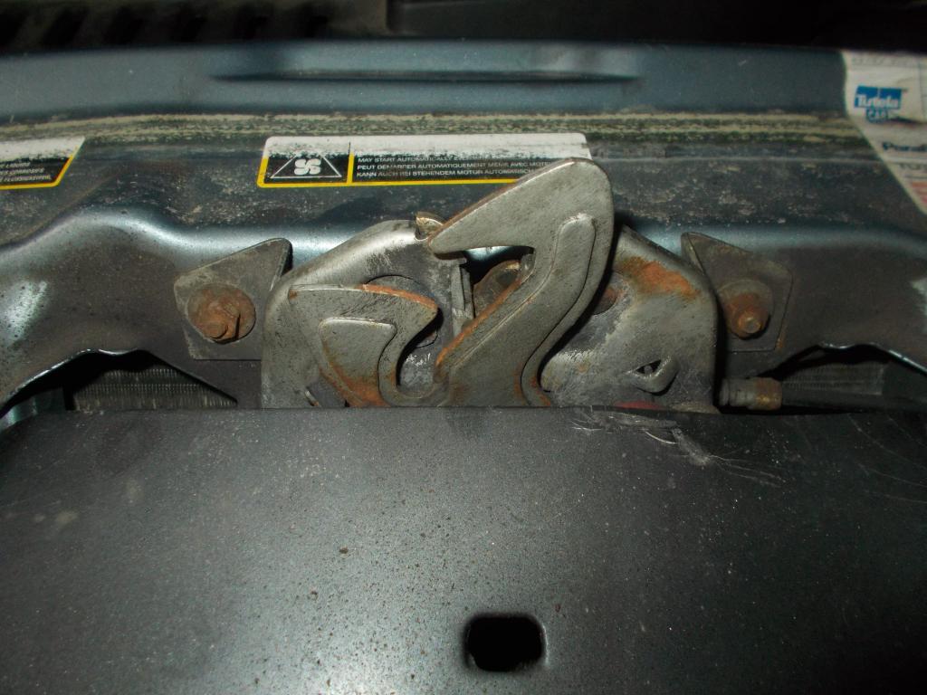

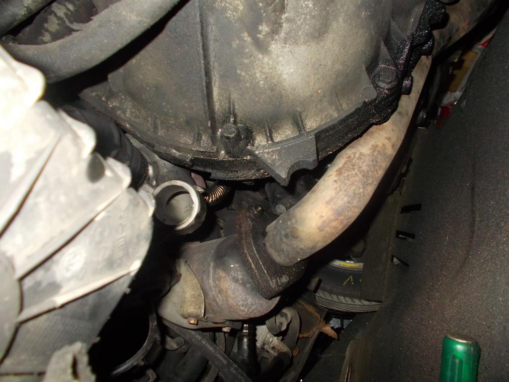

    No więc tak ogolnie u mnie korozja jest na kazdej srubce , mocowaniu .... nawet gdy przelozylem mechanizm maski od drugiej alfy zaczal korodowac ( obecny mial straszna korozje i zaczal pekac) po 4 msc pojawila sie na nim korozja wtf?
    mam druga alfe i to wlasnie z niej mam ten mechanizm, gdy go przekladalem byl bez zarzutu a teraz wrzuce zdjecie ...
    Ze srubami jest tak ze jest kazda skorodowana i zeby cos odkrecic pojawia sie problem.... czy to z przodu czy to z tylu....
    mocowanie intercoolera ktory zostal uszkodzony przegnil juz na tyle ze na dole wygina sie jak plastik... na szrocie stoi alfa po fl z mocowaniem zdrowym 0 korozoji , jestem pewien ze gdy go wymienie zajdzie rdzą... na starym IC od strony mocowania ruda zaczela przejmowac zeberka IC....
    W moim aucie rdza rozsprzestrzenia sie na nowe elementy w blyskawicznym tempie , nie wiem co jest tego powodem...
    Dolny dolot obsmarowany jest olejem po calosci...
    Podczas wymiany IC zauwazylem kilka niespodzianek , sprezyna wygieta chcaca uciec z amora , rzyganie spod turbiny.Masakra mam druga alfe starsza z 2000 r i takie cyrki sie tam nie dzieja jak w tej z 2004 r...
    Co najlepsze gorny dolot mam z kwasowki jak i caly uklad wydechowy ... ktory rdzerwieje....
    Załączam zdjęcia.

    Cytat Napisał z4boj4d Zobacz post
    Kolego podstawa amortyzatora powiedziała papa i dlatego wygięło sprężynę. Do zrobienia zanim zabije kogoś.
    Wspornik IC u mnie też mocno pognity, narazie go oczyściłem i pomalowałem. Na jakieś 2 lata starczy a potem wymiana na nowy

    Poza blachówą pod autem i zapewne na aucie (choć fotek nie zrobiłeś) to mechanika cierpi. Masz wycieki spod skrzyni, amorki do wymiany (jak kolega wyżej napisał).
