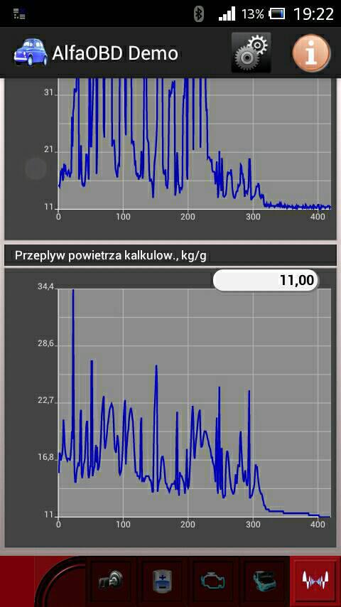

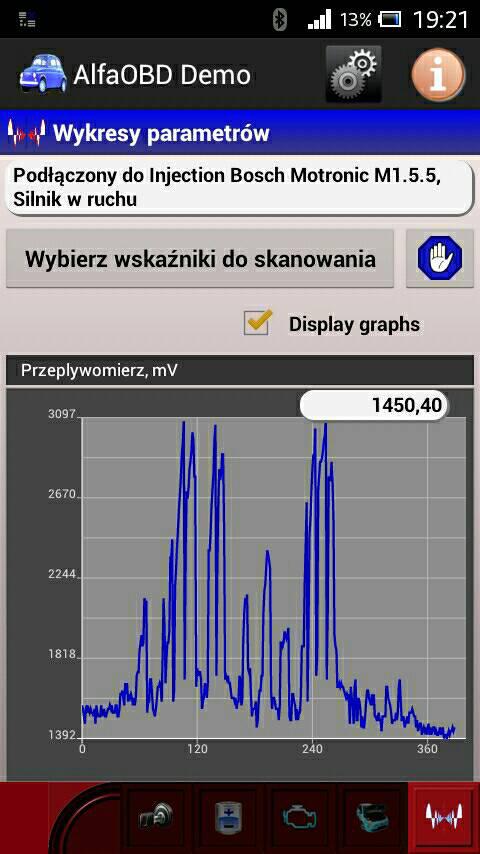

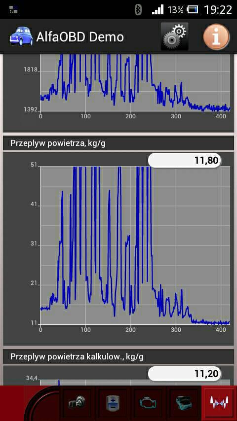

Badane AlfaOBD, podczas jazdy i koncowka na jalowym I co jest piec?,
Zrób może logi najnowszym multiecuscanem i wrzuć tutaj - np, na dwójce do odcięcia: zaznacz oczekiwany i aktualny przepływ powietrza dla przepływki i jej napięcie, obroty silnika, ponadto napięcie lambdy i kąt otwarcia przepustnicy
Wlasnie ja moge robic tylko androidem, niestety nie mam lapka
