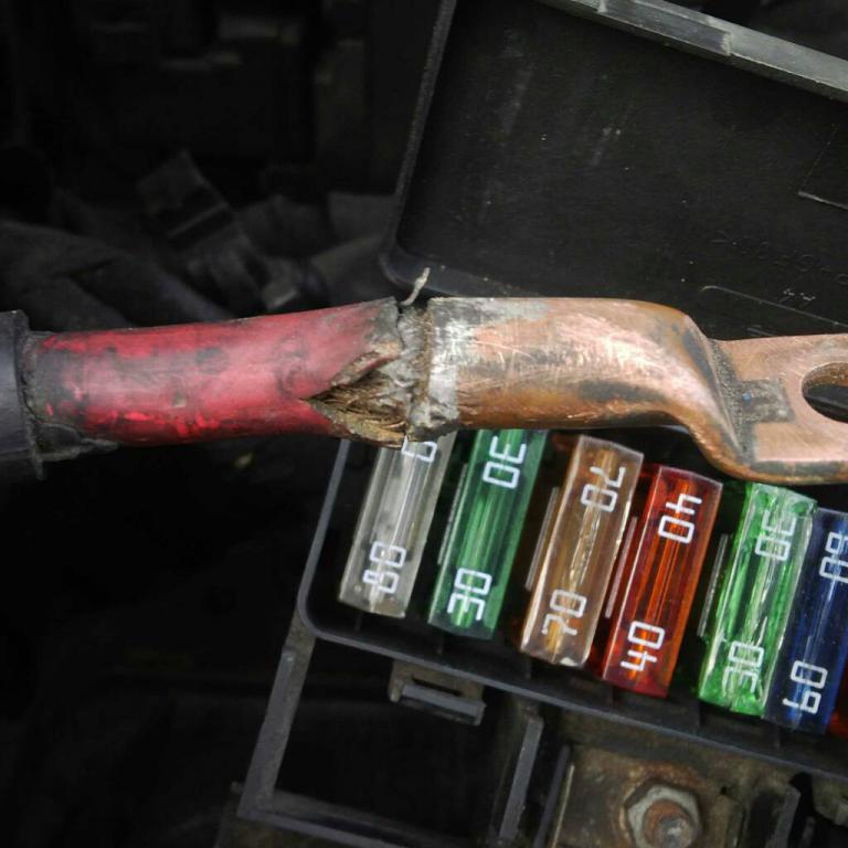

    Kolejny dzien zagladania pod maskę, i zobaczyłem przewód w takim stanie, myślicie że to może być powód?
    Problem rozwiązany ! Wszystkie styki przeczyszczone, nowe bezpieczniki i poszło. Jednak to co mnie zdziwiło że przed poprawnym odpaleniem 2 razy wyskoczył efekt jak podczas awarii jednak przejechałem 3 km i wydaje się że jest wszystko okej.
