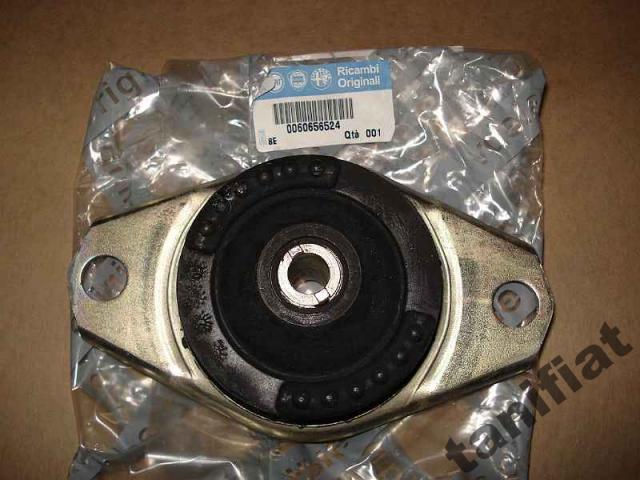

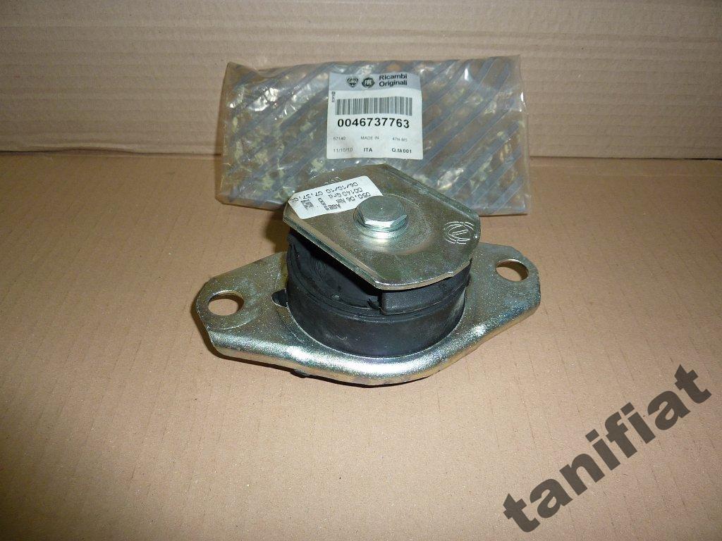

    Muszę wymienić tylną poduszkę silnika i tutaj pojawia się wątpliwość, bo widzę, że w sprzedaży są dwa rodzaje poduszek: nr 60656524 (który w eperze jest wykreślony) oraz nr 46737763 z dodatkową blaszką (którą znalazłem na allegro). Posiadam Alfę Romeo 156 SW FL 2.4 JTD 20V 175 KM
Nazwa:	4647173409.jpg
Rozmiar:	48.0 KB
ID:	148454   Kliknij obrazek, aby uzyskać większą wersję
Nazwa:	4711913390_2.jpg
Rozmiar:	117.7 KB

    Numer 60656524 nie będzie pasował (w ePerze jest błąd , chyba się zainfekował od Teac-Doka )
    Prawidłowy nr to 46758636.
    Mam po 120 zł z włoskiego zamiennika
