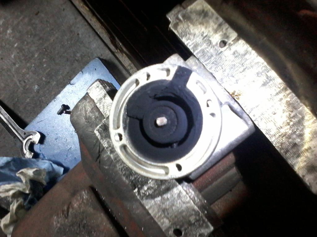

    Nie wytrzymałem do soboty i rozebrałem EGR na tym mrozie. Był mocno zasyfiony (zdjęcie) ale zawór dobrze chodził. Wyczyściłem dokładnie, lecz po przetestowaniu nadal zostawił chmurę na drugim biegu.
    Czy zaślepki coś pomogą? Jeśli rury będą ok to czy powinienem rozebrać też przepływomierz i przepustnicę?

    Użytkownik Znawca Avatar maniek015
    Peugeot 508 SW 2.0 HDi 12' Active
    1,334
    Zaślep dziada i wywal go z mapy sterującej silnikiem
