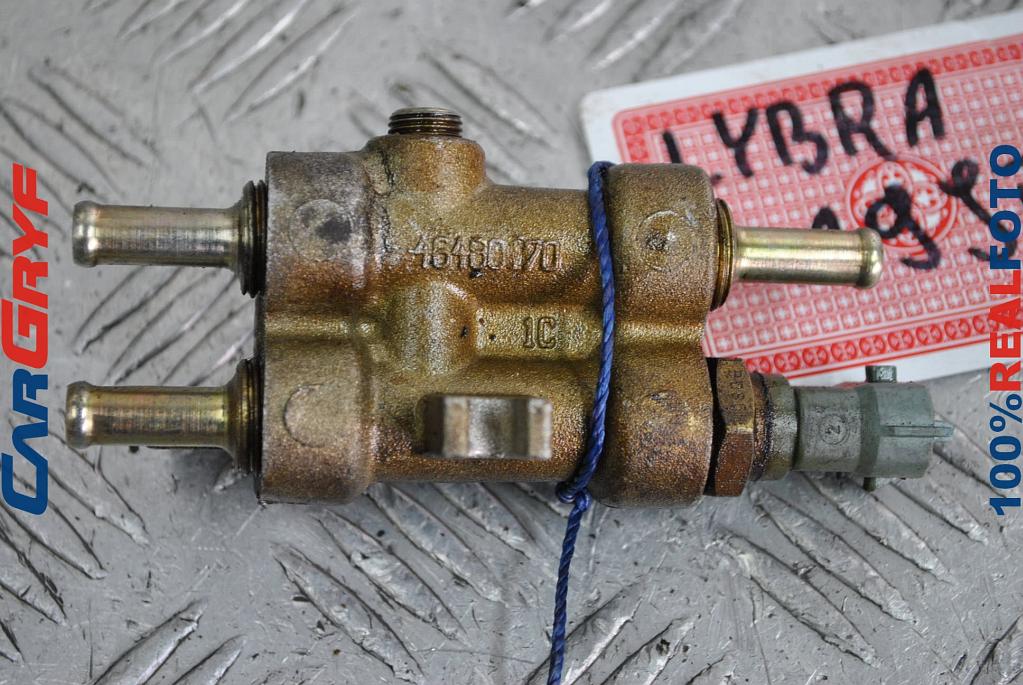

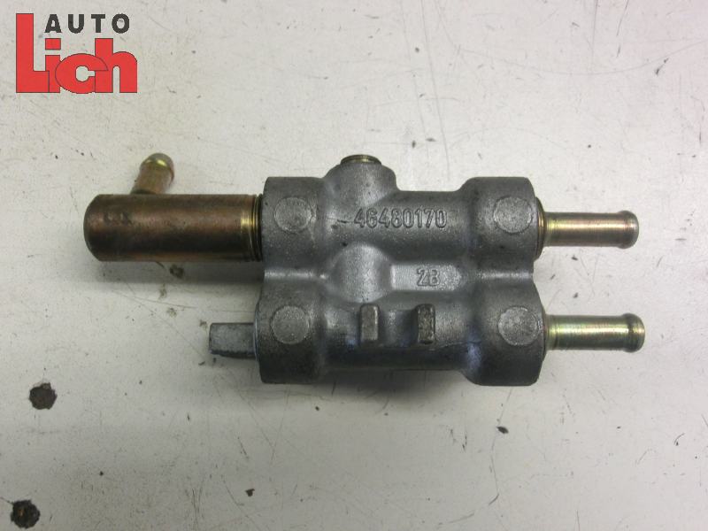

    Być może pytanie jest oczywiste, ale szukałem na forum i innych zakątkach internetów oraz zmóżdżałem się sam nad komorą silnika i nie znalazłem Chodzi mi o czujnik temperatury paliwa przy rozdzielaczu paliwa. Jest podejrzany o wyświetlanie błędu P0180.
    Poniżej wrzucam zdjęcia rozdzielaczy paliwa, które znalazłem w necie. Zdjęcia są zrobione z tej samej perspektywy (patrząc od dołu na zamontowany czujnik).
    O ile w tym pierwszym (1C) jest widoczny czujnik, to ten drugi (2B) czujnika nie ma i sam układ wyjść jest inny.
    U mnie jest właśnie ten drugi (2B) i pytanie mam po pierwsze dlaczego? dlaczego są różne wersje i pytanie dwa - gdzie znajdę ten czujnik w silniku z zamontowanym 2B?

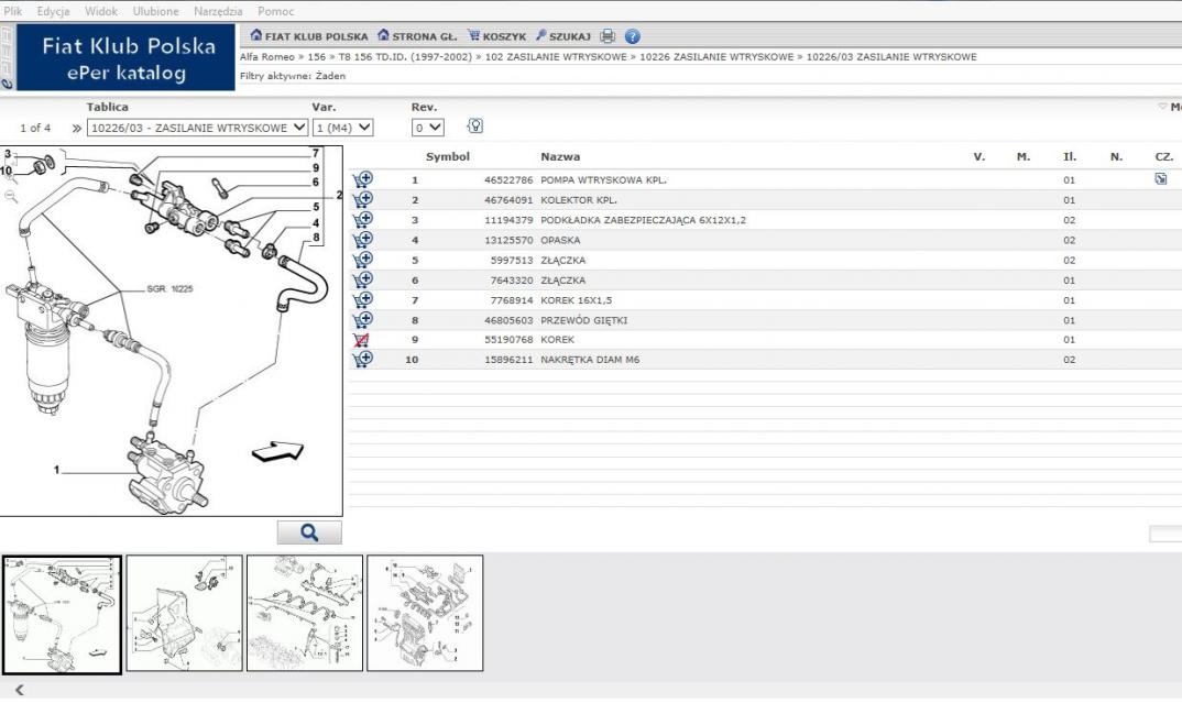

    Jest nr czesci
    Wpisz w eper
    Zobaczysz rysunek
    Moze cos rozjasni :-)
    06 2010
    Tychy
    7,326
    Wg ePera to w 2.4 CF3 nie ma czujnika temperatury paliwa w tym miejscu.

    takie coś tylko znalazłem
Nazwa:	Przechwytywanie.jpg
Rozmiar:	82.6 KB
    Ostatnio edytowane przez bocian ; 23-11-2014 o 20:06
    06 2010
    Tychy
    7,326
    Bocian ... to co pokazałeś jest ok ale czujnika tam nie ma.
    Jeżeli kolega przy podstawie filtra ma czujnik to ma nowsze rozwiązanie i tyle.
