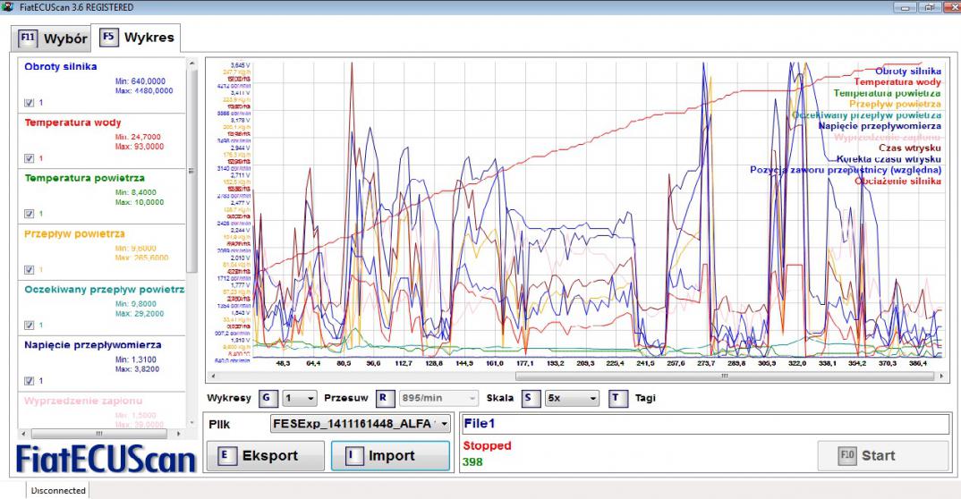

    Witam... mam ciagly problem z moja alfa(2.0 Twin Spark 1998r. LPG Tomassto sekwencja. Silnik po wymianie obecny ma 130 tys przebiegu FAKTYCZNEGO), faluje caly czas miedzy 800-1500 obr, czasami nawet gasnie... Ciagle pali sie blad, po podlaczeniu pod komputer wyskakuje blad czujnika detonacji oraz integratora sondy lambda (sonda nowa wymieniona 3 tyg temu). Na pewno wiem iz mam uszkodzone lekko lacze elastyczne lecz nie sadze ze tu tkwi problem... Jakies podpowiedzi? P.s. Nieszczelnosci zlikwidowane na ukladzie dolotowym (niestety pozostalosc bo poprzednim uzytkowniku filtr stozkowy lecz nowy) oraz swiece przeczyszczone, wkrecone inne niz byly (o duzo mniejszym przebiegu). Dodaje log:
Nazwa:	Bez tytułu.jpg
Rozmiar:	115.7 KB
    Ostatnio edytowane przez gosh889 ; 21-11-2014 o 20:20 Powód: Dodanie logu
