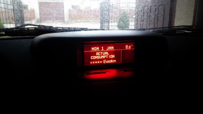

    Siema jestem tutaj nowy kupilem Alfe 156 1,9 jtd 2002 rok nie mam z nia problemow tylko ten infocenter caly czas pokazuja sie xxx co z tym moge zrobic . Pod czas jazdy rowniez tak mam

    Jedynym sposobem naprawy jest wymiana licznika - winą są prawdopodobnie zimne luty na elektronice. Męczyłem się z tym ponad rok od momentu kiedy wystąpiło. Przedzwaniałem instalację, rozbierałem deskę kilka razy... Po schematach doszedłem do wniosku że prędkościomierz nie puszcza dalej sygnału - kupiłem używany i już ponad dwa lata spokój Mam nadzieję że pomogłem

    czyli musial bym kupic prędkościomierz nowy ?

    ten nie będzie pasować jest z 1998 roku - musisz szukać po nr seryjnym i roku produkcji -> naklejka z boku licznika
