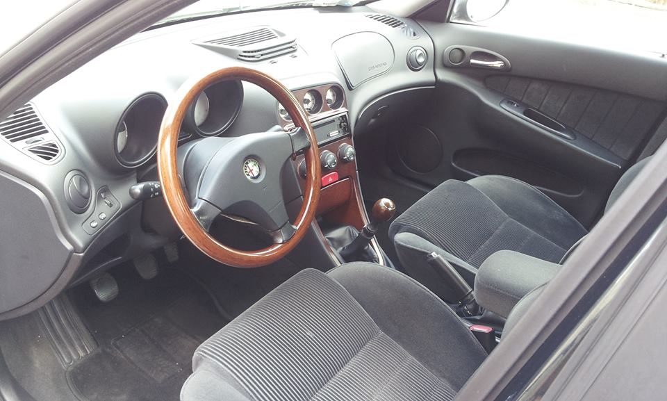

    Szybkie pytanko czy rozchodzące się w ten sposób plastiki kierownicy to wada typowa dla alfy jeżeli chodzi o plastiki (jak zaślepka poduszki pasażera, schowek) czy oznaka wywalonej kiedyś poduszki (wstawiona sama nowa poducha, nie cała kierownica)
    Poniżej przykładowe zdjęcie - u mnie wygląda to tak samo
    I jeszcze pytanko jak montowany jest ten podłokietnik ze zdjęcia? do fotela czy do tunelu środkowego

    Wedlug mnie to typowe. U mnie jest to samo ale troche mniej odstaje. Ogladalem kilka 156 przed zakupem i w wiekszosci tak plastiki odstawaly, raz mniej raz bardziej

    Z tego co zauważyłem to zazwyczaj "rozłażą" się kierownice drewniane, ile już widziałem 156 z "drewnem" większość miała ten problem, u mnie jest tak samo w ts-ie , ale pokrywa poduszki pasażera przylega równo - "ułamane zatrzaski mocujące", podłokietniki przed fl są przymocowane do oparcia

    Poducha pasażera zawsze wystaje, po lifcie jak i przed, z tym że po lifcie mniej, można bawić się w wymiany spinek, ale to lekarstwo na krótko i nowe spinki też z czasem zaczną pękać.
    Co do kierownicy to miałem skórzaną kierownicę i nic nie odstawało

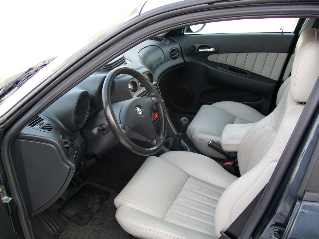

    Pokrywa niekoniecznie musi odstawać - od początku wygląda jak na zdjęciu, a kierownice skórzane są rzeczywiście lepiej zrobione niż drewniane

    Jeśli chodzi o pokrywę poduszki to w znacznej ilości 156 odstaje. Zdarzają się różne przypadki ale jednak częściej to odstaje niż nie odstaje, szczególnie w starszych modelach
    Podłokietnik jest mocowany do fotela kierowcy niezależnie od wyposażenia ani roku produkcji.
    A kierownica - prawdę mówiąc pierwszy raz widzę taką rozlazłą.
