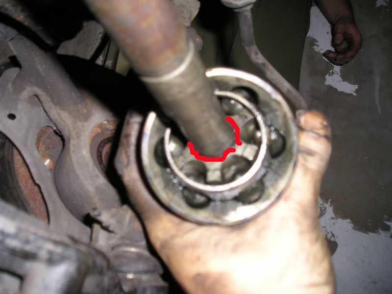

    Musisz Szukać tam takiego pierścienia , ciężko go wydostać, a jeszcze trudniej założyć na aucie bo ten pierścień nie ma otworów na kleszcze segera jak zwykłe zabezpieczenia typu "seger".

    No dokładnie tak to wygląda, oczyszczone ale pierścienia tam żadnego nie ma już widac na półosi frezy ale żadnego zabezpieczenia, i teraz pytanie czy zawsze lub czy wszystkie modele mają takie zabezpieczenie?
