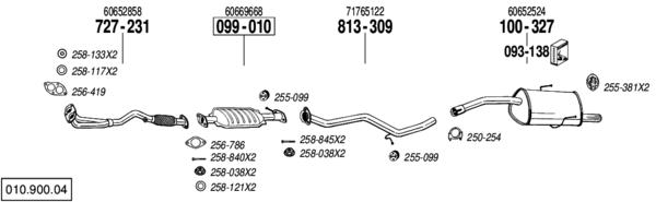

    Pierwszy pytajnik to jest łącznik elastyczny, drugi to jest rura wspawana w miejsce katalizatora.
    Twój seryjny układ wydechowy powinien wyglądać tak:
