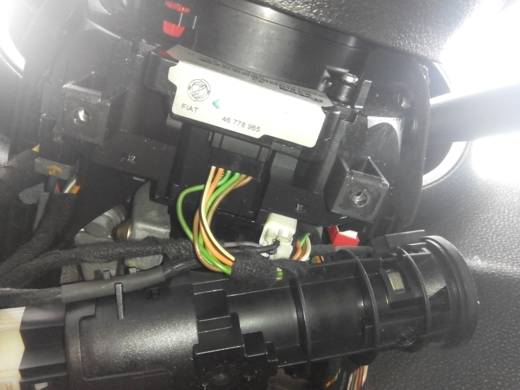

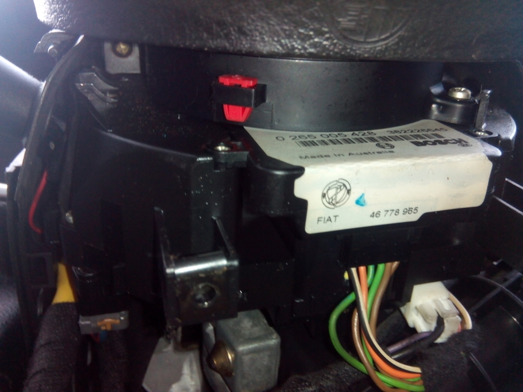

    Rozebrałem kolumnę, ale od spodu nie mogę zlokalizować tego przekaźnika. Albo ja go nie widzę, albo go tam nie ma?

    Użytkownik Romeo Avatar lukash
    06 2010
    Radomsko
    AR 159 1.9 JTDm 16v 2006/AR 156 FL 1.9 JTD 8v 2003
    500
    U Ciebie przekaźnik jest pewnie pod czujnikiem VDC (ta kostka z napisem Bosch). Musisz pewnie zdjąć poduchę, kierownicę, a później czujnik VDC. Trzeba uważać bo czujnik chyba trzeba będzie później kalibrować.
    Tutaj masz instrukcję co i jak
    Zatem zrobione - opiszę co i jak może komuś się przyda.
    - zdejmujemy dolną obudowę kierownicy (3 wkręty od spodu)
    - odkręcamy poduszkę (3 śruby z tyłu kierownicy), odpinamy poduszkę, profilaktycznie przed tym zabiegiem odłączyłem akumulator
    - odkręcamy kierownicę, po zdjęciu zaślepki ukazuje się śruba 24 (użyłem klucza nasadowego) - bez problemu
    - zdejmujemy kierownicę
    - odkręcamy element... nie mam pojęcia jak się nazywa (obręcz z nawiniętą w środku taśmą), odpinamy wtyczkę
    - odkręcamy "pudełeczko" z napisem BOSCH (czujnik ESP?) - ja nie wypinałem wtyczki, zszedł bez problemu i wisiał na kablach
    - wymieniamy przerywacz
    Po zamontowaniu nowego przerywacza podłączyłem na chwilę akumulator żeby sprawdzić czy kierunki działają.
    Jeśli wszystko jest OK montujemy w odwrotnej kolejności.
    Co do błędów VDC to żadnego w czasie jazdy nie zaobserwowałem.
    Podłączyłem kompa i także żadnych błędów.
    Ostatnio edytowane przez lukash ; 21-12-2014 o 12:29 Powód: Dodano
