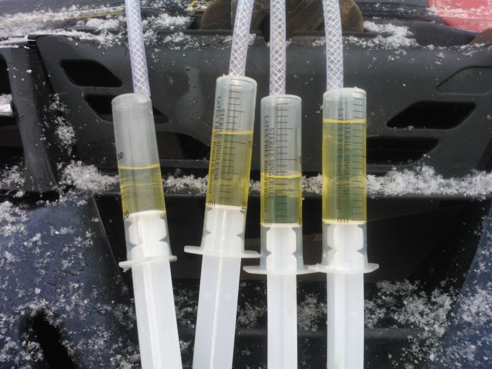

    przelewy.jpg Tutaj przelewy , tak ogólnie to od lewej 8ml ,12ml ,8ml,16ml Test robiony gdzieś koło minuty ale na drugim i ostatnim od lewej widać wyraźną różnice , co proponujecie ?

    A co do przelewów nikt sie nie wypowie ?

    A i alfa mi często gasła , dziś spróbowałem wypiąć czujnik ciśnienia na listwie i alfa jest w trybie awaryjnym ale nie gaśnie , czy to może byc wina wtrysków ?

    Podejrzenie pada na regulator ciśnienia paliwa.
