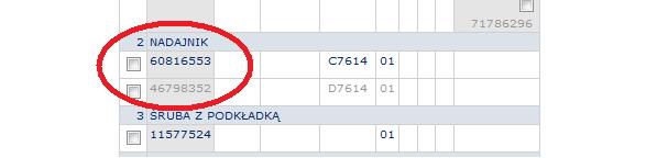

    Zobacz ten rysunek:
    który czujnik jest montowany u mnie?
    Jeden ten pierwszy to ten z przewodem, drugi ten pod spodem to ten bez przewodu.

    Zaznaczone jest z przewodem Wydaje mi sie ze taki tam występuje w mojej 156 byłej 105km jtd z 1998r było z przewodem
    najlepiej podjedź do mechanika i niech Ci zerknie co tam masz bo szkoda kasę wydawać na marne
    według Eper masz z przewodem , ja jak coś nie wiem to dzwonię na serwis udaję ze chcę kupić czujnik u nich tylko nie wiem jaki jest i mi po nr Vin sprawdzają nr części i mówią co i jak na zakopiance w Krk są tak dobrzy Panowie
