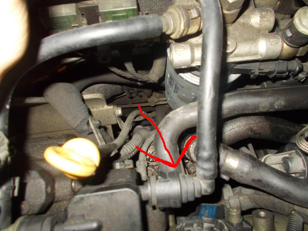

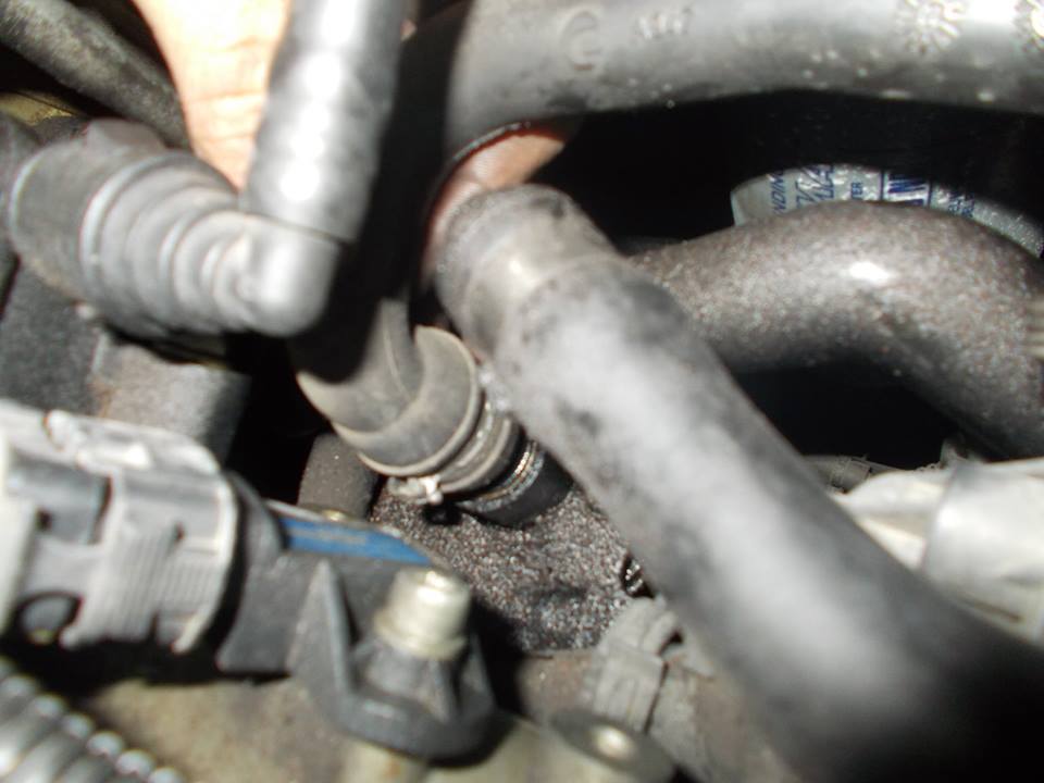

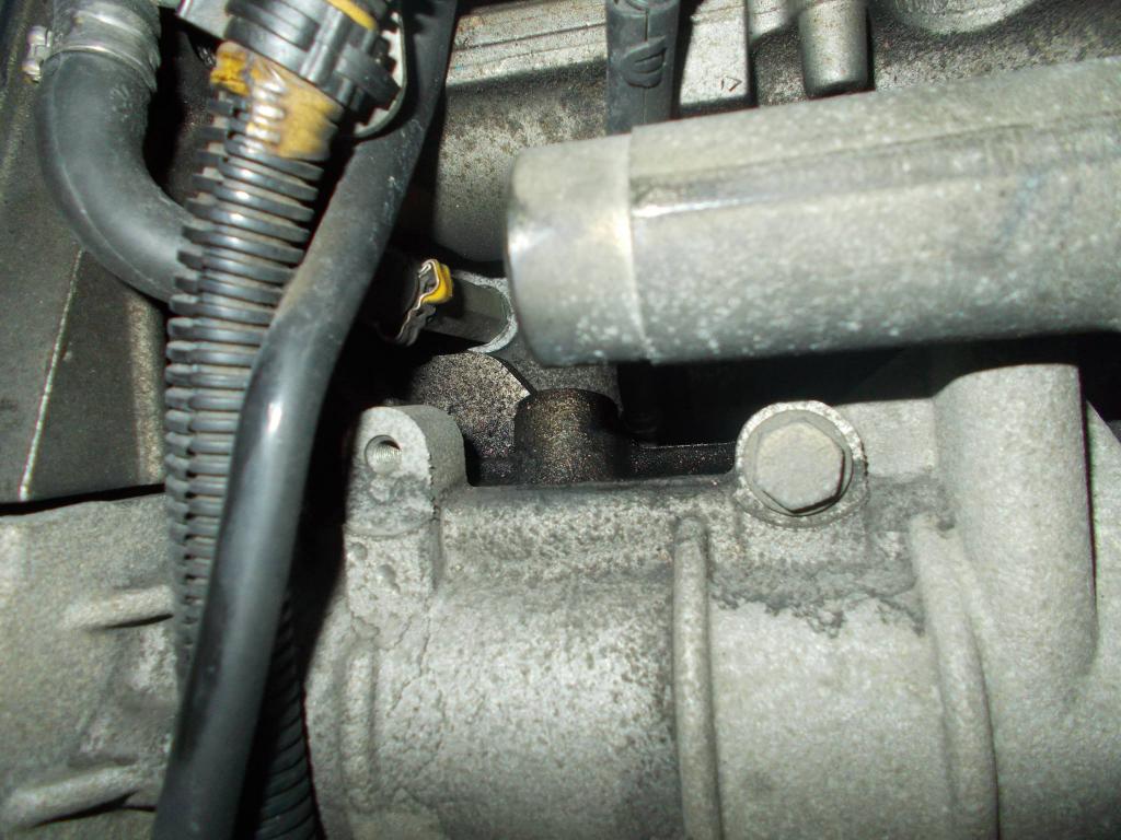

    Wymieniałem zaślepkę EGR z tej z dziurami na bez dziur i cos odkryłem;p
    Mam luźny przewód przy puszcze moge go bez problemu wyjac na jakies 1.5-2 cm i spowrotem wlozyc ....
    Bezproblemowo moge tym ruszac , moje pytanie co to jest ? do czego to wchodzi i za co odpowiada ;p
    Przy okazji zlokalizowalem maly pot , czym on jest spowodowany?

    To jest odma i tak ma być.
