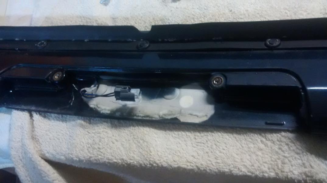

Witam ponownie koledzy. Już problem zlikwidowany. Dzięki Wam za pomoc. Napięcie na kostce było przy wciśniętym hamulcu, więc niestety trzeba było dobrać się do samej lampy. Zdjęcie wewnętrznych osłon klapy bagażnika nie jest takie łatwe jakby mogło się wydawać ze względu na te "drabinki" które ciężko wychodzą ze swoich gniazd i trzeba się nieźle nakombinować żeby je wyciągnąć nie urywając przy tym mocowań.
Lampa wykręcona, lecz śruby były ostro zardzewiałe i imbus obrobił ich gniazda :-)

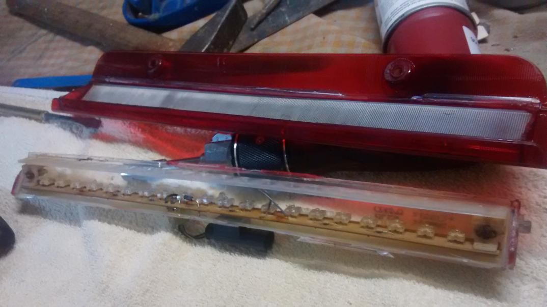

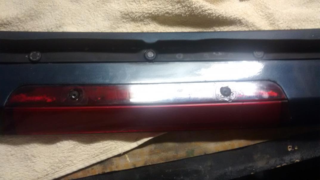

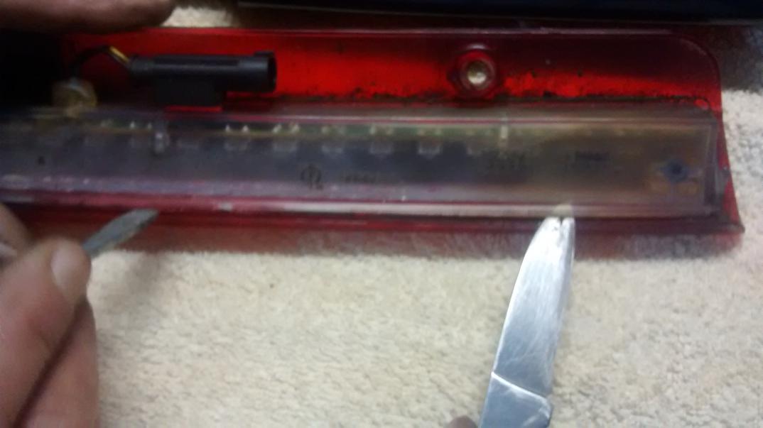

No więc trzeba było niestety rozwiercić te łebki śrub, żeby wyjąć lampę ze spoilera. Następny problem to, to że lampa jest zgrzana tak jak pisał kolega KHOT i trzeba było jej pomóc się otworzyć (z jednej strony zgrzew puścił przy podważaniu nożem a z drugiej strony delikatnie trzeba rozciąć małym brzeszczotem i mamy lampę otwartą

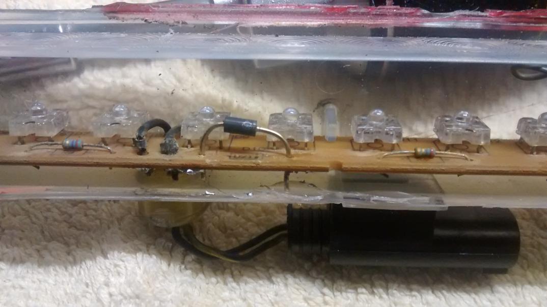

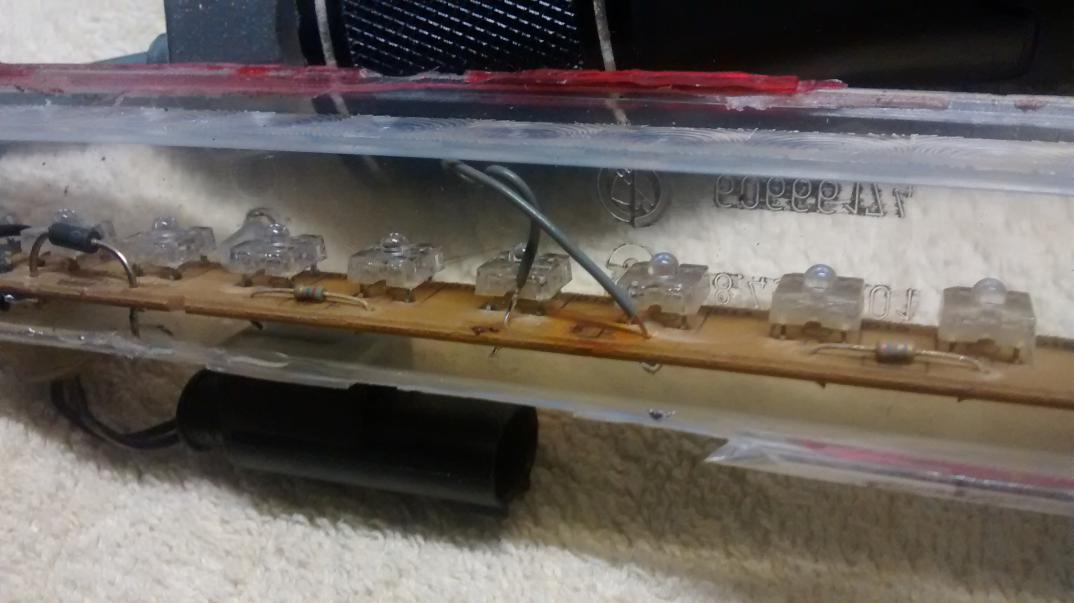

w moim przypadku jeden z oporników się rozleciał na pół (była niedziela i nie miałem gdzie kupić [3,4-4 omy] więc zrezygnowałem z niego i po prostu zastąpiłem go drucikiem) lecz mimo tego zabiegu lampa dalej nie świeciła po podłączeniu do 12V. Otóż dioda jednokierunkowa (ta czarna) również była uszkodzona (nie puszczała ani w jedną ani w drugą strone) na szczęście miałem taką w "szpargałach" po wymianie lampa powróciła do życia :-)

Pozostało dokładne sklejenie klosza lampy i uszczelnienie silikonem. I jeszcze pozbycie się rozwierconych śrub od lampy w spoilerze (jakimś cudem łatwo to poszło)
