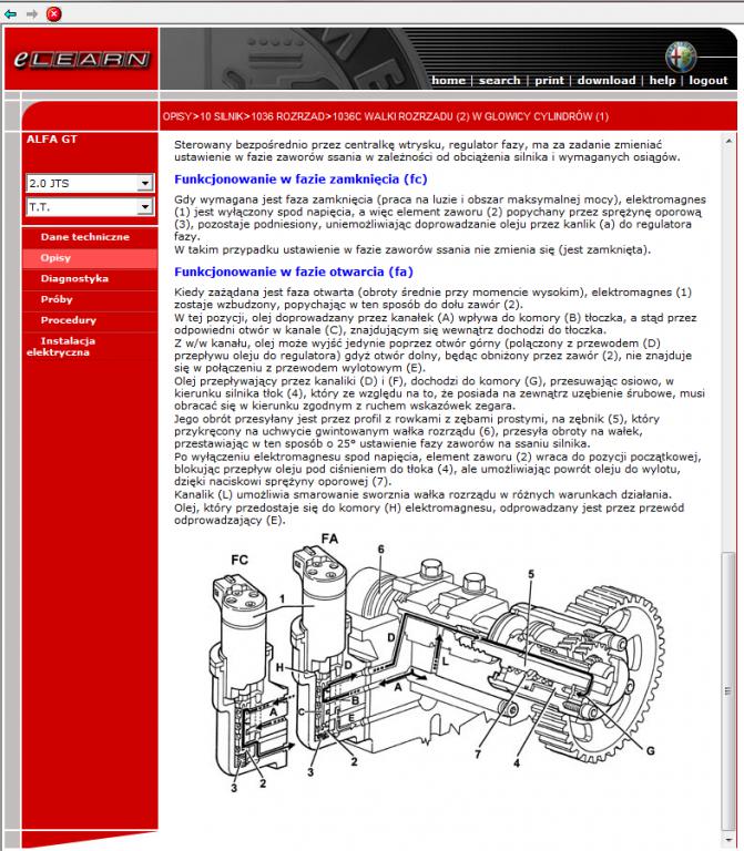

A info z eLearn może być?
Nadymione z komórki.
Jaboleq, a możesz wrzucić, co masz? Albo napisać co wiesz? Ja w elearn, to nic specjalnego nie znalazłam, ale nie umiem w tym szukać, ani z tego korzystać. Akurat nigdy tam nic nie znajdę co jest potrzebne…
Bo, popatrz na małe OT:
Jak to interpretować? Kiedy w naturze jest na odwrót… Faza zamknięta – 12V,wył, faza otwarta jakby 0V, wł. Nie gra w elearn, czy w samochodzie, bo w samochodzie fazy zmienia… Czy nie rozumiem tego?
