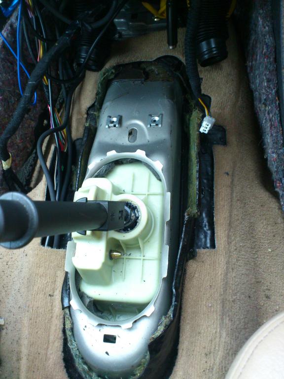

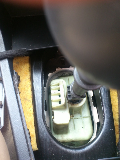

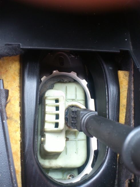

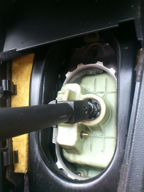

    Czy ktoś się orientuje jak zablokować lewarek zmiany biegów w pozycji serwisowej? - Alfa 156 20V 175KM 2004r ,próbowałem użyć ten bolec - po zdjęciu zawleczki i wciśnięciu lewarek chodził normalnie, blokowało tylko pierwszy bieg

    Dostane może złotą łopatę za odkopanie tak starego wątku, widzę jednak że nikt nie odpowiedział a sam niedawno miałem z tym problem. Tak więc:
    -żadnego bolca nie ruszamy. Lewarek w pozycji neutralnej i wychylamy go maksymalnie w lewo (do kierowcy) tak jak byśmy chcieli wrzucić 2 lub 1, lewarek w takiej pozycji blokujemy ( podbieramy czymś lub prosimy kogoś aby potrzymał) wtedy idziemy resztę regulacji wykonać już na wybieraku pod maską
