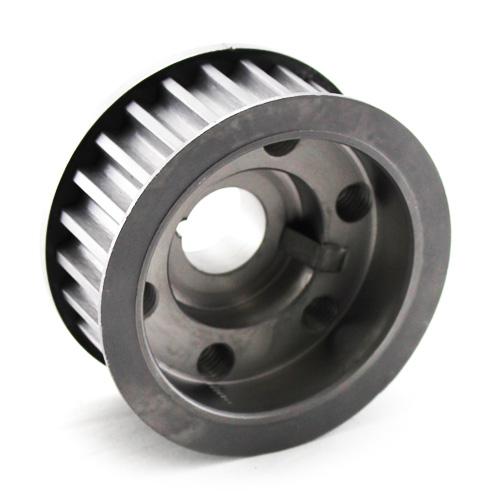

    Moim zdaniem klin na kole zębatym wału powinień być na tyle mocny, że prędzej zerwie się pasek lub jego zęby. Prędzej stawiał bym na koło pasowe lub pośrednio napędzanych elementów, które pod wpływem drgań powoduje luz na klinie a w następstwie wysokiego momentu obrotowego jego ścięcie. Można w ePerze zobaczyć czy była jakaś zmiana koła wału bądź wpustu.
    Źle ustawiony rozrząd prędzej pasek zniszczy.
    Pytanie czy jak wymieniałeś silnik to na goły słupek zakładałeś swój osprzęt?
    W 9.9.1998 nastąpiła zmiana samego dolnego koła zębatego. Aczkolwiek powodu nieznam.

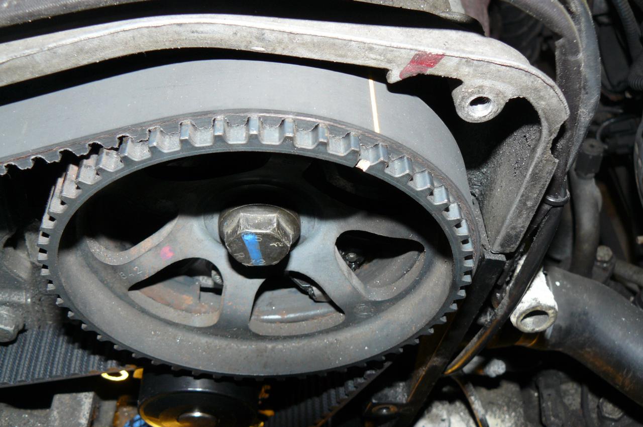

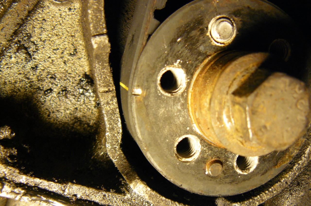

    Na moje to te kliny na kolach sa smieszne i sa czescia kola
    nie wiem czy dobrze widac, jest on na
    pierwszym zdjeciu po lewej stronie lekko w gore
    na drugim po prawej
    silnik zmienialem kompletny, z mojego pierwszego przeszla tylko turbina, termostat i sprzeglo kompletne z dwumasa
