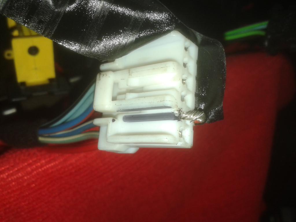

    U mnie padł jak pisałem przycisk awaryjnych a raczej jakiś układ w panelu klimatronika ale u ciebie widze że przed lift to sam przycisk możesz kupić .Ja do czasu kupna miałem podłączony przerywacz na krótko .Plus z reg.nawiewu do wtyczki która zasila awaryjne.Jak to jest połączone w twoim panelu ,nie mam pojęcia.
    Wiem że to partyzantka, ale takie coś wymyślił mechanik na szybko.Lepiej mieć kierunki tak, niż czekać pare dni na przesyłkę a auto w garażu.Wtyczka wtedy była na stałe odpięta.Jeżeli komuś zdarzy sie takie coś na trasie to warto zapamiętać co robić.
