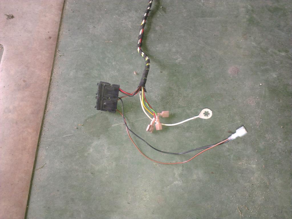

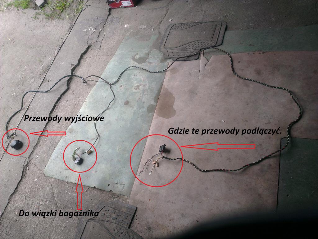

    Hak już zamontowałem i z wiązką elektr. też większego problemu nie ma, ale gdzie wpiąć przewody z długiego końca? Może mógłby ktoś u siebie w sedanie, ktoś kto ma oryginalnie hak zrobić fotki w kabinie. Przewód długi to przypuszczam, że te przewody biegną gdzieś koło kierowcy. Pytanie również: jak duże pojemnościowo bezpieczniki były wciśnięte w kostki, które są widoczne na zdjęciu. Wdzięczny będę za pomoc.
    Hak oryginalny Alfa Romeo wiązka również.
Nazwa:	IMG_20150612_165923.jpg
Rozmiar:	112.3 KB
ID:	169592   Kliknij obrazek, aby uzyskać większą wersję
Nazwa:	IMG_20150612_165741.jpg
Rozmiar:	88.9 KB

    w skrzynce bezpiecznoków musisz odnaleźć przewody idące od podzespołów samochodu , swiatła kierunki itp ja mam haka i wiązka idzie do skrzynki bezpieczników po czym kabelki z wiązki są łączone z przewodami instalacji elektrycznej alfy schemat i jazda

    Jeśli ktoś mógłby zrobić fotki gdzie wpiąć przewody jak zaznaczyłem na foto, byłbym wdzięczny. Chcę to podłączyć tak jak jest to w oryginale. Gdzieś przy skrzynce bezpieczników.
    Chodzi o przewody z końcówki gdzie jest 5 przewodów i dwa gniazda na bezpieczniki, które nie wiem jaką tam powinny mieć wartość.

    Jesteś szczęściarzem który ma oryginalną wiązkę do haka - wyjątkowa rzadkość. Zrób jeszcze fotke kabla przy przekaźniku (środkowe kółeczko) - tak żeby było widać numer części na naklejce na kablu - popatrzymy w eper... może coś wyjdzie.... A tak w ogóle zajrzyj do e-learna i tam szukaj schematu

    niestety tej karteczki już nie ma. Instalacja była przenoszona z miejsca na miejsce i odpadła. Na E-Learn szukałem i lipa :/

    No niestety ja też kiedyś szukałem w e-learnie i nie znalazłem - stąd prośba o naklejkę (którą jeszcze widać na fotce) z wiązki - bo może by w końcu coś znalazł.
    W tej sytuacji bierz miernik i leć po przewodach po kolei, rozrysuj sobie schemat, pogłówkój i dojdziesz.
