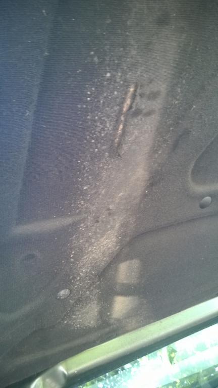

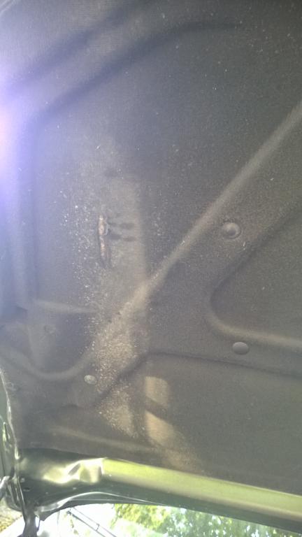

    Potrzebuję pomocy w diagnozie albo uszkodzonej sprężarki klimatyzacji lub czegoś innego.
    Objawy:
    - na włączonej klimie zwiększone zużycie paliwa do 10l na 100km
    - zauważalny spadek mocy...
    - z włączoną klimą całkowita dawka paliwa na wolnych obrotach wzrasta dwukrotnie

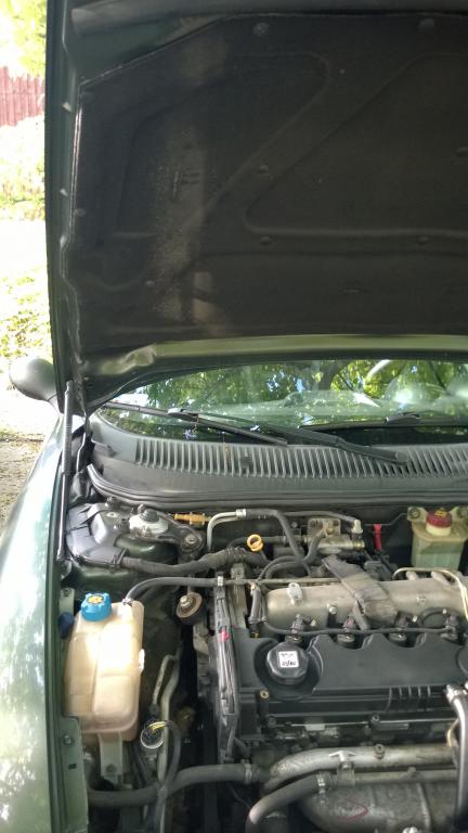

    - dodatkowo po dłuższej trasie z włączoną klimą, obicie maski zostało ubabrane czymś jak na zdjęciach. Po wyłączeniu klimy, problem znika.

    A ten syf na masce od spodu?

    A to na masce jest tłuste?...sprawdzales ciśnienia klimy?

    Zwiekszone spalanie około 1L to standard. Ale więcej ... To już może być oznaka zwiększonych oporów kompresora. Jak to coś na masce ma klasę lepkosci porównywalna z popularnym wd40 , to znaczy że kompresor wali z uszczelnienia i się zaciera(Zwiekszone opory) . Pewnie z czasem stanie demba, no chyba że szybko czynnik ucieknie , to go presostat nie puści.
