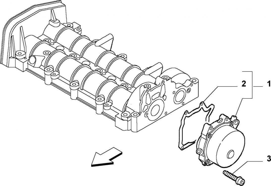

    Witam. Mam na pompie vacum nieszczelność. Na łączeniu pompy z głowiczką widać że olej się sączy. Czy uszczelnialiście to w jakiś sposób i kolejne pytanie czy po odkręceniu tej pompy trzeba ją później ustawiać w jakiś odpowiedni sposób?

    Kup w ASO uszczelkę. Wymiana pompy to 3 śrubki i tylko tyle, żadnej regulacji nie trzeba.

    Uszczelka wymieniona i czyściutko nic się nie leje teraz tylko jeszcze wymiana uszczelki pod wlewem oleju

    Jaki koszt uszczelki? W weekend się za to zabieram

    Cena na opakowaniu 25,58 w ASO na zamówienie. Zobacz sobie przy okazji czy nie poci się lekko koło wlewu oleju. Też zamawiałem i ta kosztuje 15 zł
