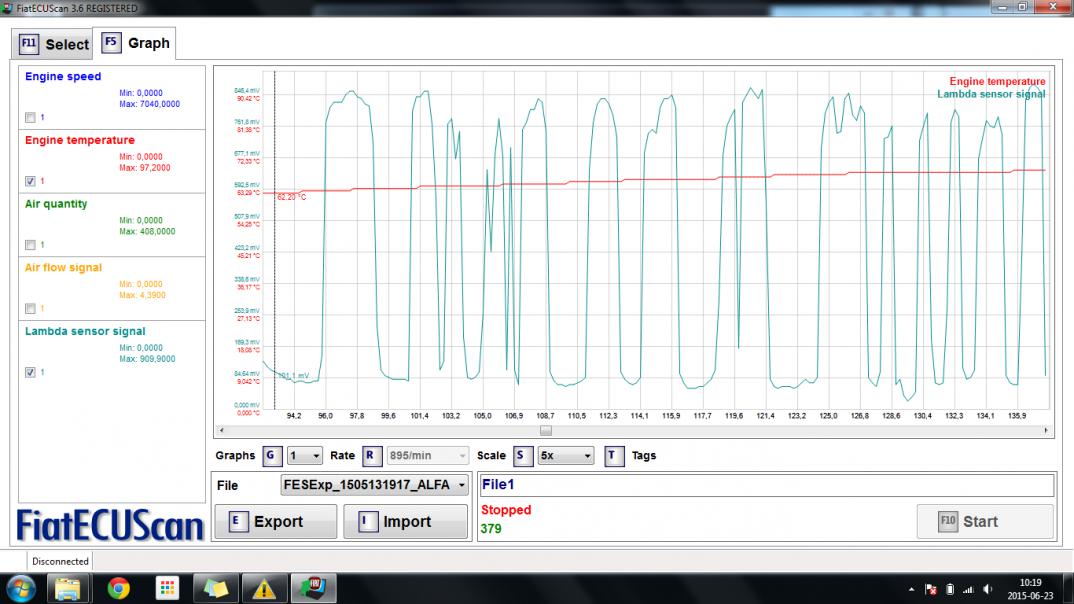

    Wykres sondy poniżej. Zmienia płynnie napięcie w zakresie 0V-1V, tylko nie wiem czy tak jak powinna? Ta sinusoida nie powinna być bardziej "płynna"?
    Sonda zaczęła pracować od momentu, kiedy silnik się nagrzał do ~60st. to jest chyba poprawne zachowanie? I zbliżenie na pracę sondy:

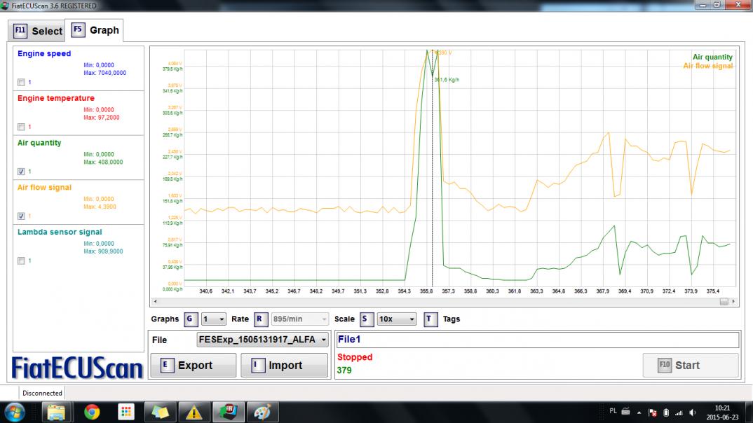

    I jeszcze test przepływomierza. 4,39V wydaje się być dobrym wynikiem.
    Najdziwniejsze jest to, że w międzyczasie poza przepływomierzem nic się nie zmieniło (no poza spalaniem jeszcze ).
    Jakieś pomysły?
