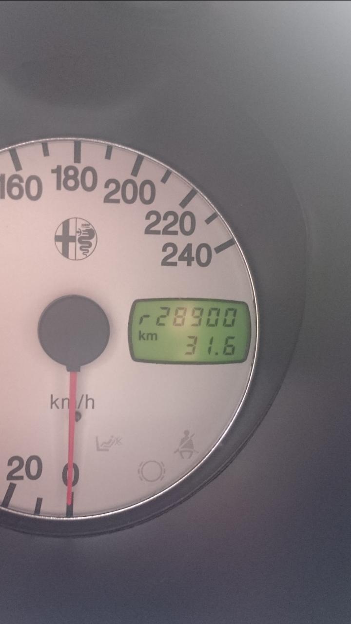

    Witam. Jestem od niedawna posiadaczem 156-tki 1.8 TS z 2000 r. , zaciekawilo mnie wskazywanie przebiegu, wg naklejki pod maską (wymiana rozrządu) rok temu było 260 tyś. Zegar pokazuje coś takiego jak "r28800". Co oznacza "r" ? Przeszukałem cały internet i instrukcje obsługi, zero wzmianek

    Zrób zdjęcie, u mnie na wyświetlaczu żadnych listek nie ma, poza "km" po lewej na dole

    ciekawe
    ale pewnie brak wyswietlania calosci
    04 2009
    SD ( Dąbrowa Górn. )
    14,782
    zamiast r moze byc 2 6 8
    itp

    By poznać przebieg pozostaje mi odczyt z komputera przez OBD

    Byłoby najłatwiej zweryfikować ile przebiegu jest +- używając kabla. Pamiętaj, że przy odczycie z komputera wartość może się trochę różnić od tej na wskaźnikach (10% może być nawet?)

    Najpewniej wypaliły Ci się te miejsca w wyświetlaczu - pewnie wskazuje tam "2", ale przez uszkodzenie wyświetlacza nie zobaczysz tego.
    Możesz zmienić wyświetlacz, czy raczej cały licznik ale wiedz, że wtedy nie będziesz na nim widział swojego przebiegu tylko przebieg auta, z którego licznik został wyjęty

    Jestem pewien w 100% że jest to uszkodzenie wyświetlacza i tam jest liczba 2 mozesz kupić sam wyświetlacz i przelutowac ale to już dla kogos kto ma sprzęt i umiejętności wtedy pokaże ci twoj przebieg a nie z auta innego jak przy przekładce całego zegaru pozdrawiam
