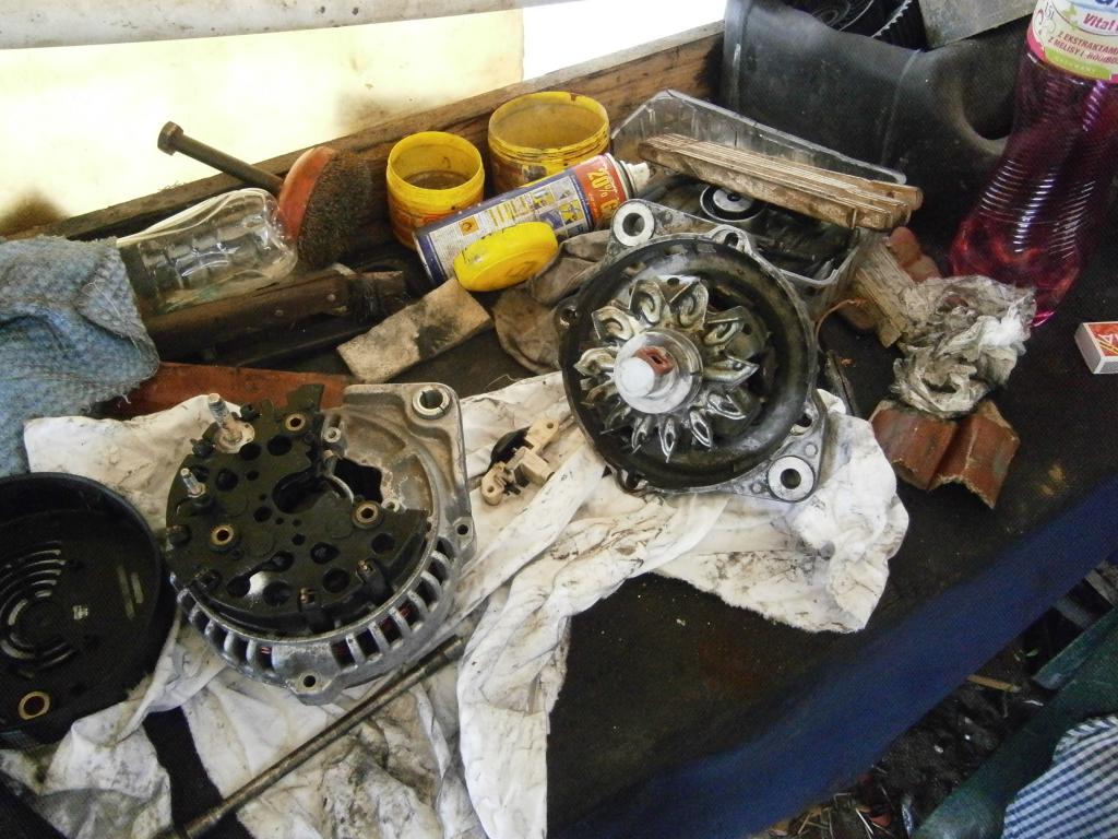

Nazwa:	P8171409.jpg
Rozmiar:	128.9 KB
    To małe białe ustrojstwo między połówkami altka to 'szczotkotrzymacz' - pierwsza rzecz pod plastykową tylną osłoną.
    Odkręcasz kable, osłonę (3 wkręty) i to ustrojstwo (chyba 2 wkręty) - powinno śmiało wyjść bez ruszania altka ze swojego miejsca jednak dostęp i tak uciążliwy bo ciasno i niewiele widać.
    Możesz mieć inny model altka jednak schemat budowy powinien być zbliżony.
    Drugie pytanie - ..... nie odpowiem....
