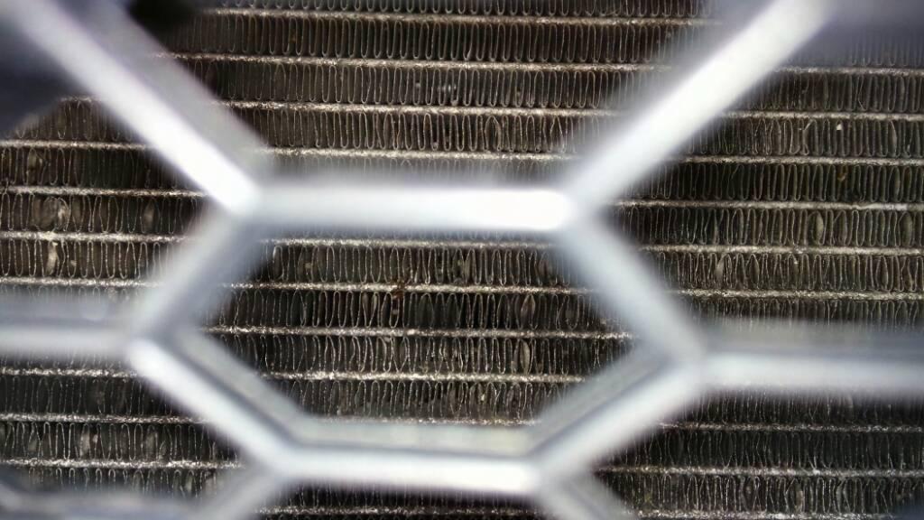

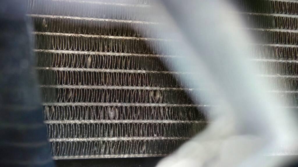

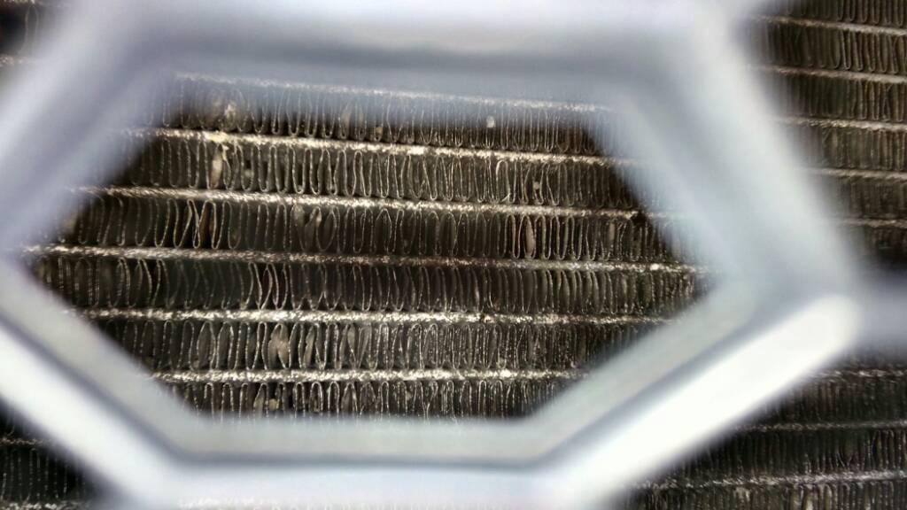

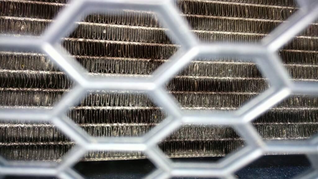

    Zrób zdjęcie chlodnicy w szczególności dolnej części z obu stron i wrzuć tutaj. Spróbuj moze tez podświetlić ja na wylot latarka.
    Użytkownik Ogier Avatar dStan
    06 2014
    Rzeszów
    Alfa Romeo 156 2.5V6 LPG
    169
    @misiekmnz - płynu nie ubywa, cały czas w normie. Termostat będę mógł sprawdzić w weekend najszybciej
    @jaboleq - czyli twoim zdaniem chłodnica do wymiany? I ta 3 kreska (czwarta w zasadzie, między 90 i 130) to ile stopni?
    @Marcin_M - fotki mało wyraźne może, postaram się jutro/w środę odkręcić kratkę i zrobić lepsze

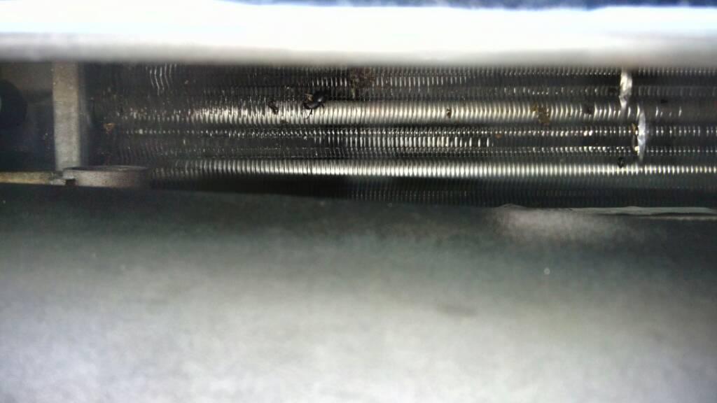

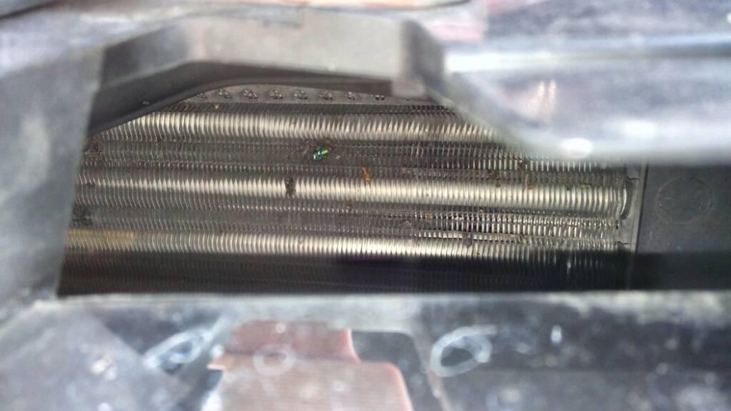

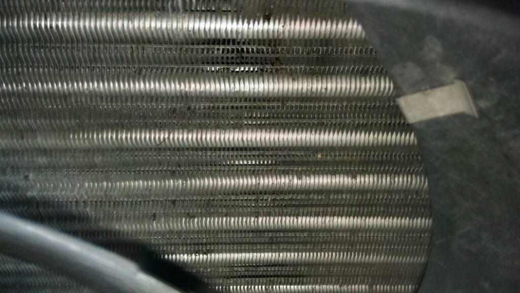

    To akurat jest chłodnica klimatyzacji

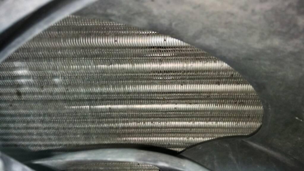

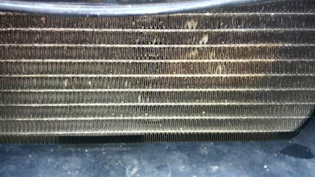

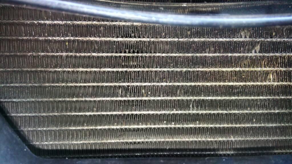

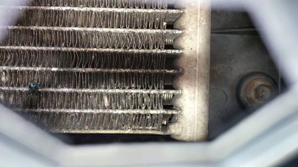

    A tak, klimatyzacji, z rozpędu zrobiłem fotki bo tą chłodnicę czyściłem, kolega powiedział ze jak będzie zapchana to może nie przechodzić powietrze do drugiej chłodnicy. Jeszcze parę fotek.
    Tak wygląda chłodnica klimy za scudetto
    Trochę wyżej, chłodnica główna za grillem
    Wydaje mi się, że wygląda w miarę dobrze, tutaj jeszcze fotki od strony wentylatora
    Może chłodnica w środku gdzieś przytkana, jakieś jeszcze pomysły?
