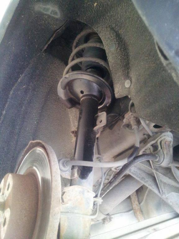

    Wylany amortyzator? Na stacjach diagnostycznych od 40 do 60% pokazuje mi.

    Cytat Napisał patalacho Zobacz post
    Poluzowały tzn zużyły oczywiście.
    Wygląda jak wylany. To nowy ?

    Nie tylko dziś zauwazylem przy wymianie tuleji, a dwa dni temu sprawdzałem amory i były git jeśli chodzi o % na stacjach diagnostycznych
