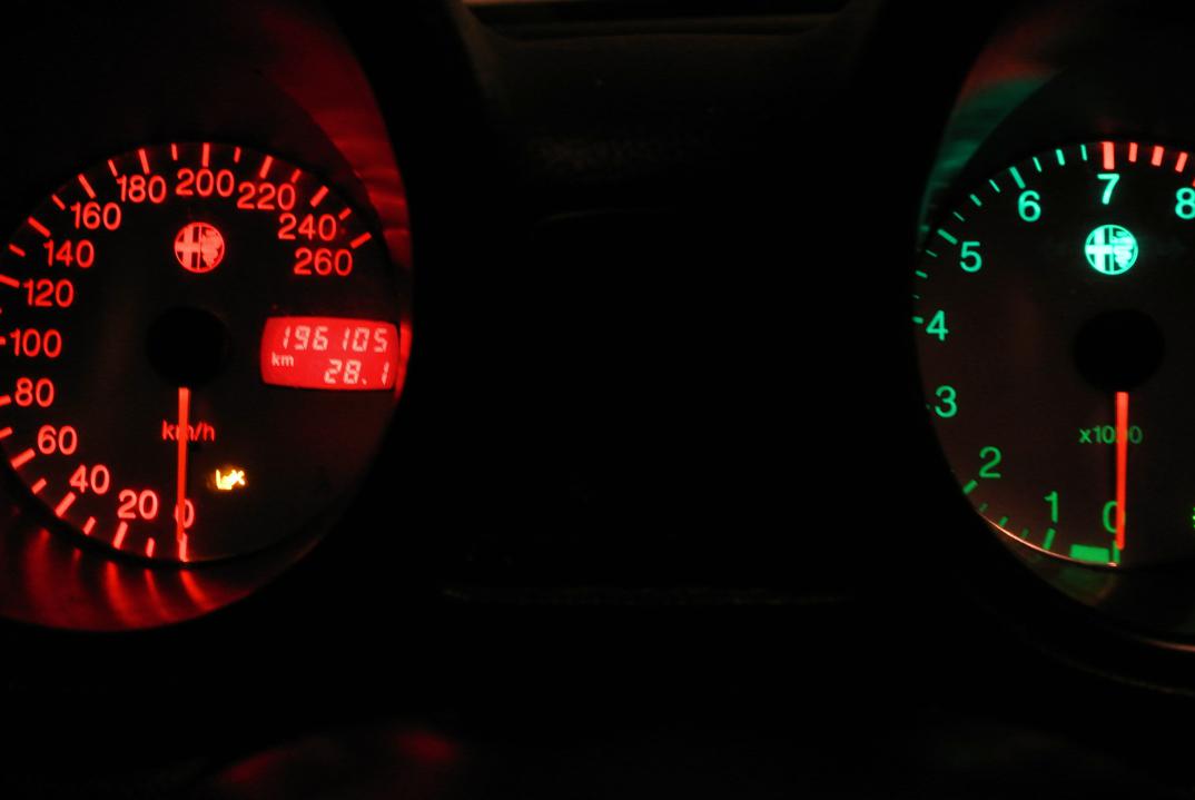

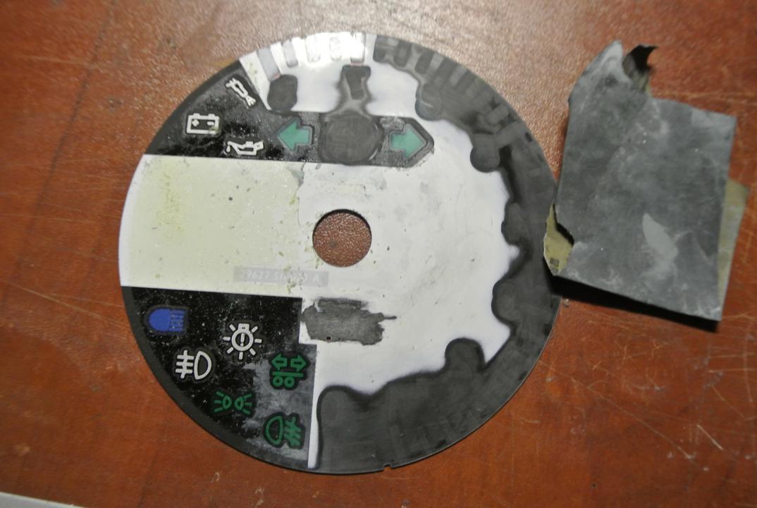

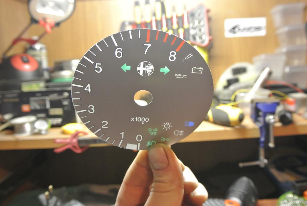

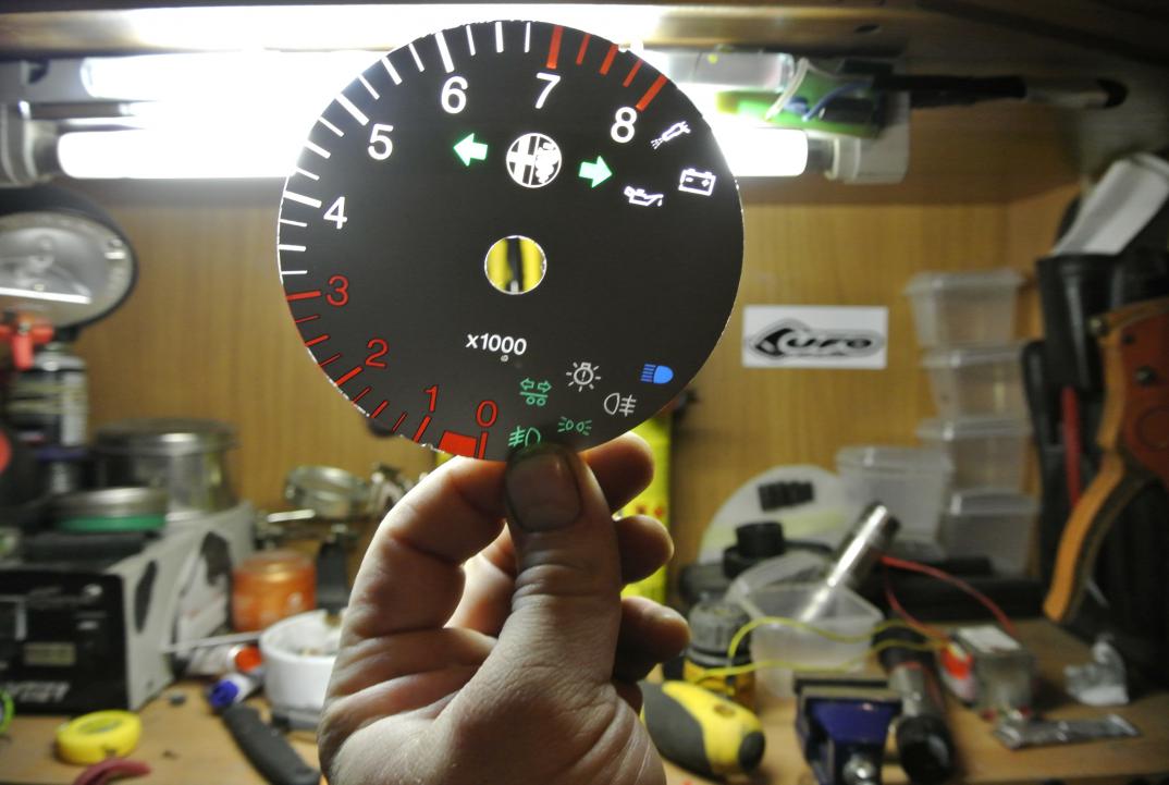

    Żarówki, ale możesz "oczyścić" tarczę zegara, wtedy będą jaśniej świeciły w danym kolorze jakim chcesz

    Ten sam zabieg możesz zrobić z 3 zegarami nad pokrętłami. Tylko pamiętaj, w jakiej pozycji była wskazówka paliwa.
    Jak zrobisz to się pochwal
