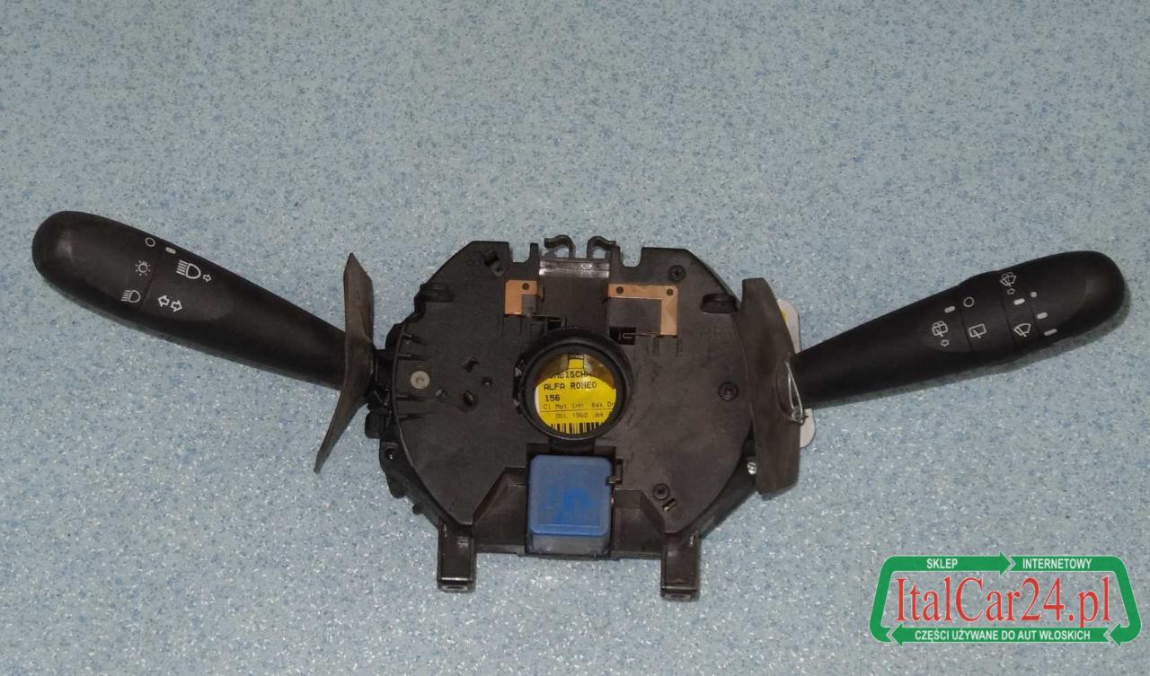

    A jak włączysz kierunkowskaz to też zostaje? Albo przerywacz, albo pająk albo coś z instalacją.

    Witam.Jak juz nawciskam sie pilotem i jest ok to wszystko dziala jak nalezy podczas jazdy. A tak na marginesie to gdzie szukac przerywacza i pajaka w tym modelu? Aaaa...Jak cisne pilota to slychac jedno klikniecie w aucie.
    Jak wlaczam kierunek podczas jazdy(po upszedniej zabawie aby znikl kierunek) to jest ok.

    Cały mechanizm masz pod kierownicą, czyli ten pająk..

    Spróbuj podmienić albo wyczyścić przerywacz, ta niebieska kostka na zdj. Pająka na części nie rozbierzesz więc wchodzi tylko wymiana całego. koszt używki oko100/150 zł. ale najpierw diagnoza.
