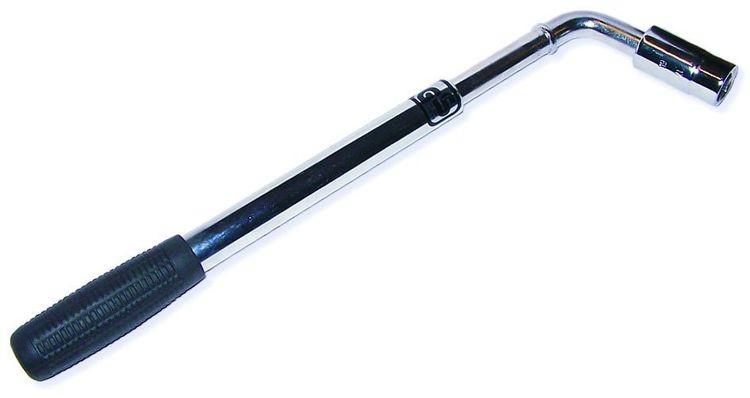

    zmierzysz mu swoj klucz i np masz na 17 bo takie masz sruby a on b3dzie mial sruby na 19 i lipa
    kupic klucz z koncowka 17/19 i po sprawie :-)

    kup np taki z koncowka 17/19 i z glowy

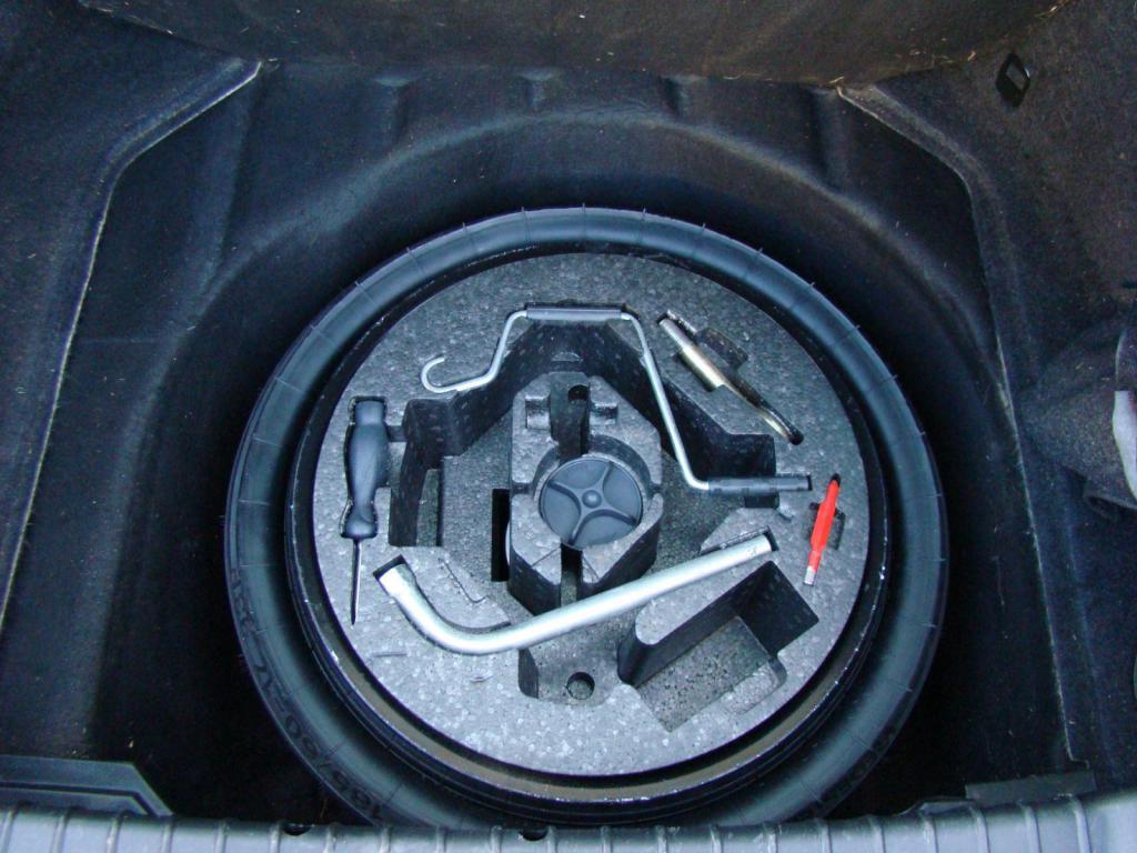

    Nie wiem kolego jaki masz lewarek i jakie masz koło. U mnie wygląda to następująco że mam akcesoryjne koło dojazdowe, do którego mam oryginalny kompresor AR i w tym kole jest umiejscowiony koszyk gdzie jest lewarek i reszta gadżetów.

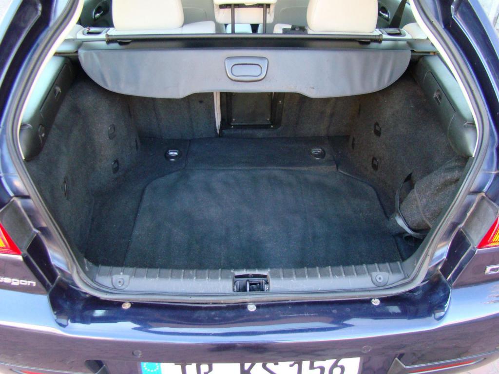

    Hmm... też mam koło dojazdowe, lecz ono wykonane jest z pełnej gumy. Równiez mam ten koszyk i nawet jest w nim miejsce na lewarek, lecz samego lewarka w nim nie ma. Kompresor razem z zestawem naprawczym do opon mam w oryginalnym AR czarnym etui, który jest przymocowany w komorze bagażnika z prawej strony na rzepie. Po tej samej stronie w rogu jest przymocowany orginalny lewarek w etui, ktory za cholere nie zmieści się w tym koszyku pod wykładziną.
    Nawet udało sie znaleźć na allegro aukcje z crosswagonem i widac na zdjęciach jak jest:
    Tu akurat brakuje tego etui z kompresorem i zestawem naprawczym, ale lewarek widac przypięty do ścianki bagażnika.
