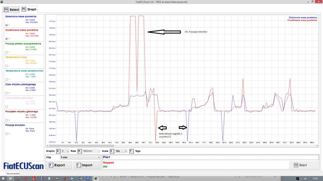

    Zrobiłem jeszcze log masy powietrza w FES. I nie wiem, co o tym sądzić. Poza bardzo dużą rozbieżnością przy 4K obrotów (ale trzymałem ją tam tylko chwileczkę, parking osiedlowy, nie chciałem sąsiadów zadymiać, więc może czujnik nie zdążył zareagować) reszta chyba w miarę zgodna....albo i nie? Nie zalogowałem obrotów silnika, ale albo były na idle, albo dawałem w okolice 2-2,5K RPM.

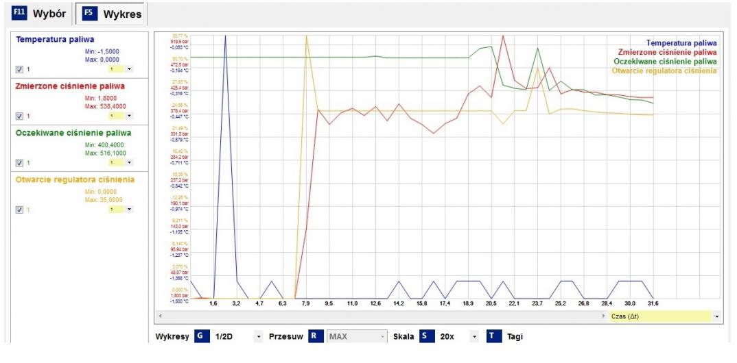

    Nie ma tak dobrze. Użeram się ciągle z chałowym odpalaniem na zimnym. Między ósmą a dwudziestą piątą sekundą jest piłowanie na rozruszniku. I czego ta menda chce? Regulator ciśnienia paliwa? Pompa CR? Jakieś inne ch.....jstwo?
    W nowym roku wjadę tą landarą do rzeki i kupię sobie twin sparka w sedanie, bo tego pancernego i niezawodnego diesla mam już dość ;-].
Nazwa:	gupia_alfa.jpg

    Jeszcze sprawdzę kable od świec (były wymieniane na BERU na początku roku), bo wyskakuje błąd na kompie - przekaźnik działa (podczas testu pod FESem słychać jego pracę), zresztą podmieniłem tez na inny; więc może kable gdzieś nie stykają. Choć w tamtym roku miałem sprawne tylko dwie świece, a samochód palił z miejsca. Ale nie sądzę, żeby to były świece dlatego, że w lecie w upały na rozgrzanym silniku również trzeba ją dłużej piłować - nie tak długo, jak tu, ale również zaskakuje z oporem. Czujnik wału nowy, regulator paliwa czysty, zmieniłem w nim uszczelki.
    Mógłbym wymienić czujnik położenia wałka rozrządu, mógłbym zregenerować pompę CR, ale to są strzały na ślepo, a już mi się nie chce. Mógłbym w końcu też zmienić silnik, ale jak wyżej. Więc rozglądam się wstępnie za Twin Sparkiem, bo 156 jako auto nadal mi się bardzo podoba, a jak mam mieć zrypany silnik, to wolę mieć go zrypanego ale przynajmniej na benzynę . Tym bardziej, że 85% czasu jeżdżę po mieście.

    Z tego filmiki wnioskować można że raczej coś z ciśnieniem paliwa, mi też ten silnik przy tych temperaturach kręci chwile po postoju ale tak poniżej 5 sekund U mnie to raczej wina rozrusznika bo problem jest tylko w zimie. Wiele osób to pisze że JTD pali nawet jak świece są do dupy już.
