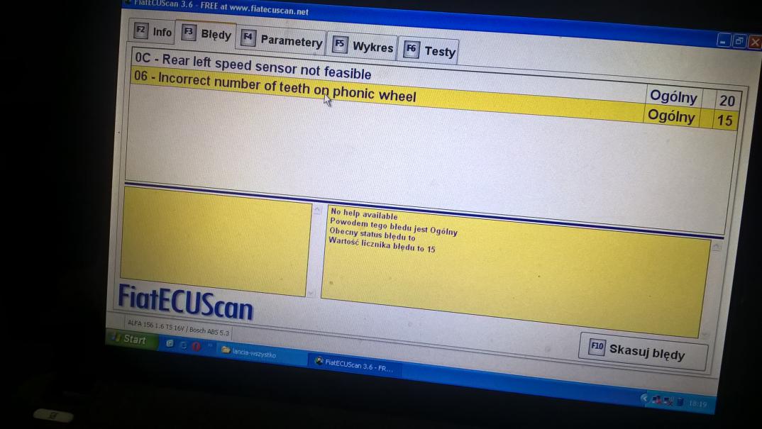

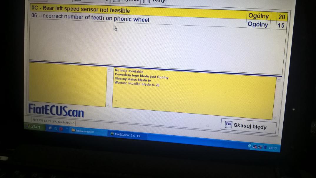

    Udało mi się uchwycić takie błędy tylko kurde akurat sam język na angielski się zmienił w programie :-/ Parę godzin temu jechałem i gdy jechałem do celu świecił się tylko ABS a jadąc z powrotem to świecił ABS z ręcznym, zatrzymałem się na poboczu, zgasiłem auto i po odpaleniu świecił tylko sam ABS. Nie wiem czemu tak wariuje ale chciałbym mieć sprawny układ hamulcowy bo bezpieczeństwo to podstawa.
    Generalnie jest tylko jeden błąd jak świeci sam ABS a jak robiłem zdjęcie to ręczny też świecił.

    Czujnik prędkości koła. Wg kompa, brakuje zęba, chociaż ciężko mi w to uwierzyć, ale sprawdź ten czujnik. Może brud między zębami powoduje wysypywanie błędu...
