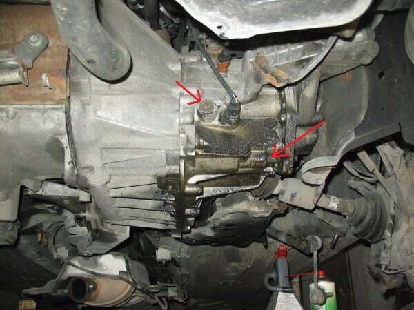

    Nada się?

    152
    A w skrzyni do 1.8 TS-a wlew jest od przodu(zderzak) przy czujniku z kablami...?

    Tak
