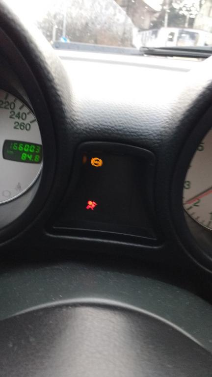

    Mam problem z podłączeniem interfejsu diagnostycznego do alfy 156 2.5 V6 98r.mianowicie,
    Oprogramowanie: MultiEcuScan 2.2 Zarejestrowany
    Kabel: http://allegro.pl/interfejs-diagnost...350320340.html
    Podłączając ten kabel na włączniku 7 (silnik), program normalnie wykrywa sterownik boscha i jestem w stanie wszystko sprawdzić (nawet się dowiedziałem, że auto miało cofnięte 40tys km), tak samo jest na włączniku 1/9 teoretycznie od ABS, lecz tam wykrywany mam tylko sterownik od klimatyzacji i tez udało mi się porobić wszystko co chciałem (usunąłem błędy i działa jak trzeba).
    Chciałem zobaczyć gdzie leży błąd w ABS i poduszce powietrznej, lecz niestety nie wykrywa interfejs żadnego ze sterowników, gdzie może leżeć błąd?
    a) ABS - przerwany kabel, czujnik? napewno ABS przestał mi działać i podczas hamowania nie odbija a koła wpadają w poślizg
    b) poduszka - problem z taśmą?
    Auto w czwartek oddaje do kompleksowej naprawy, chciałem wcześniej wybadać temat.
    Program mam ustawiony tak jak wszędzie pisze, COM2, 1ms itp itd.
    Z góry dziękuję za pomoc!

    Tez miałem ten kabelek vag kkl z przełącznikami, mes i również nie mogłem podłaczyć się do poduszek. Jak robilem test programu na przelaczniku od poduch w ogóle jakby nie widział kabla abs silnik działał poduszki klima nie. Silnik to 1.9 jtd. Dodam że dałem kabel na reklamacje dostałem drugi i to samo

    Zapewne masz tasmę zerwaną, łatwo ją uszkodzić, a co do hamulców pewnie gdzieś po drodze się uszkodził kabelek. Sprawdź zdejmując koła

    Problem rozwiązany!
    Nie uzywalem opcji ,,skanuj" w programie multiecuscan tylko manualnie (metodą prob i bledow) na odpowiedni moduł z listy i w koncu udało mi się podlaczyc abs, poduszki, klima i silnik w skanie akurat działały. Dzięki za pomocne posty! P.S. Alfa do rozrządu idzie, az strach się bać, a na abs mi wyszedl czujnik lewe tylne koło
