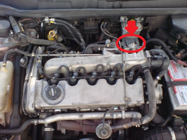

    Witam Panowie, mam pytanko: co to za ustrojstwo? Podcieka mi z tego plastikowego zbiorniczka olej - ktoś miał z tym już problemy? Jak to się fachowo nazywa?

    Separator par oleju, czyli odma.
    Pewnie trzeba wyczyścić. Najbardziej pewnie umęczysz się demontując metalowe zaciski wokół gumowych przewodów idących z silnika do odmy, niewygodny dostęp, reszta jest prosta. Odmy się nie rozkręca, po prostu wlej coś czyszczącego do środka (ja dałem gorącą wodę z płynem do naczyń, ale polecają tez przeczyścić benzyną i przedmuchac kompresorem), potrząsaj, wypłucz, i z powrotem do silnika

    Właśnie dzisiaj to oglądałem i widziałem te fabryczne opaski zaciskowe. Pójdą out, a w zamian dam standardowe na nakrętkę/śrubokręt. Mam wrażenie, że podcieka na łączeniu, więc czyszczenie może nie rozwiązać problemu. Uciekło mi tamtędy 300ml oleju na przestrzeni 1500km... Dzięki za info
