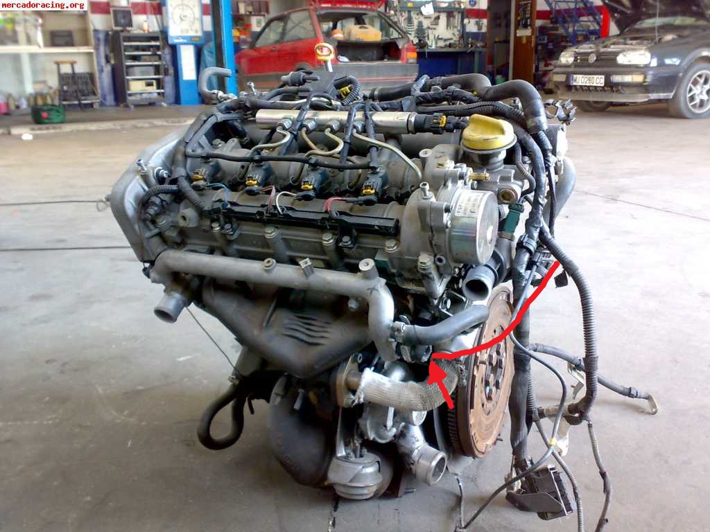

    Panowie. Potrzebuję pomocy. Co to za przewód, który zaczyna się w tym miejscu? Biegnie gdzieś na tył silnika i - no właśnie - gdzie potem? Na eperze nie potrafię go niestety znaleźć, a mam w nim potężną dziurę i muszę się taki zaopatrzyć. Dzięki za pomoc i pozdrawiam

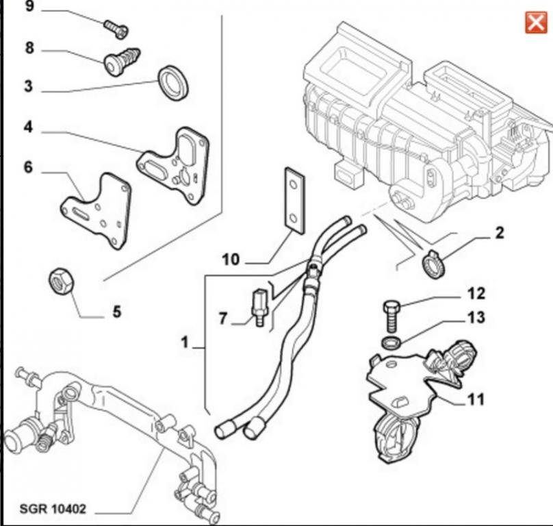

    Nr OE 60686870
    Przewód powrotu z nagrzewnicy wnętrza. W ASO jest tylko jako całość (oba za ok 270 zł)
    Za pewne przetarł się ten, o który ociera równoważnik mechanizmu zmiany biegów.

    Dzięki Stało się dokładnie tak jak mówisz. To jakaś typowa usterka?

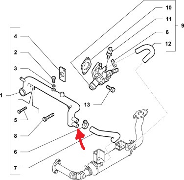

    a mi przetarł się ten wyżej - ktoś mi coś powie o nim? do czego on biegnie i jakiś nr katalogowy.

    Cytat Napisał bryniex Zobacz post
    Wyżej tzn który? Ten do wymiennika egr?

    nom wg eper do "wymiennika ciepła"
    da się to gdzieś poza ASO kupić czy trzeba po szrotach szukać?

    Ja znalazłem używkę i do tej pory śmiga
