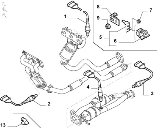

    Wg epera 0258006389 (OEM 46764207) bedzie pasowac przed katalizatorem po stronie grodzi, a 0258006376 (OEM 46762182) od strony wentylatora.
    Załącznik 250059
    1 - 46764207 SONDA LAMBDA str.prawa górna
    2 - 46762182 SONDA LAMBDA str.lewa górna
    3 - 46805750 SONDA LAMBDA pr. dolny
    4 - 46805749 SONDA LAMBDA str.lewa dolna
    Dzięki za odpowiedź.
    A jeśli mam komunikat: "rząd 1 sonda 2" oraz "rząd 1 czujnik 2" (błędy P0141, P1141, P0136) to która sonda z w/w za to odpowiada?
    Wychodzi mi, że to będzie ta Nr1 (46764207 0258006389) czyli na kolektorze wydechowym, przed katem od strony grodzi. Mam rację?
    Pozdr.

    Bank 1 to jest ten od grodzi cylinder 1,2,3.Sonda 2 czyli to bedzie tylnia ,najdalej oddalona.Z rysunku z epera pozycja 3.Kiedys to wszystko przerabialem,jak robilem wydech ,zmienialem sondu itd i raczej tak chyba jest.Z tego co piszesz wyzej, to jest ten sam blad.Sonda z dlugim kablem,raczej dostepna juz tylko w ASO.

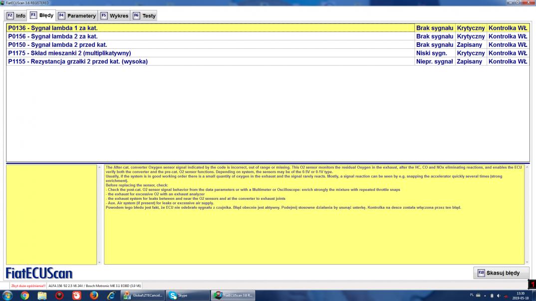

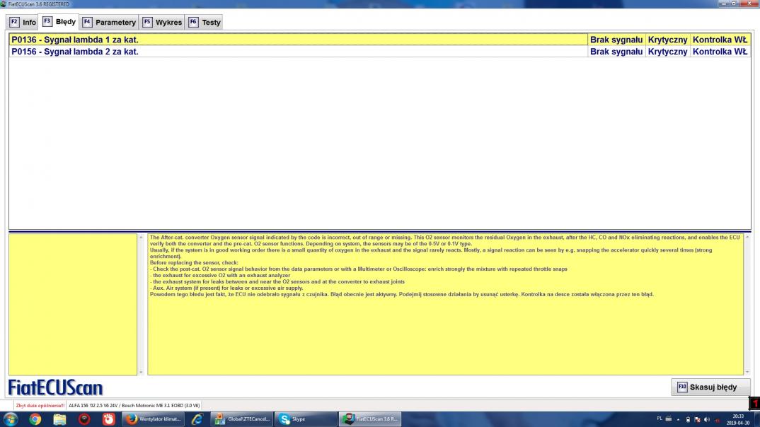

    pany nie mogę się uporać z błędem sondy cf3 2 nowki sondy kupione na 1 i 2głowice wywalone katy , 2 te pod autem wyłączone na strojeniu ,
    i było ok przez jakiś czas i po skasowaniu błędu po około 50km wywala znowu te same błędy czy to na lpg czy na pb
