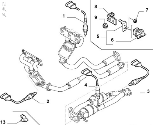

    Wg epera 0258006389 (OEM 46764207) bedzie pasowac przed katalizatorem po stronie grodzi, a 0258006376 (OEM 46762182) od strony wentylatora.
Nazwa:	lambda_cf3.png
Rozmiar:	147.7 KB
    1 - 46764207 SONDA LAMBDA str.prawa górna
    2 - 46762182 SONDA LAMBDA str.lewa górna
    3 - 46805750 SONDA LAMBDA pr. dolny
    4 - 46805749 SONDA LAMBDA str.lewa dolna
