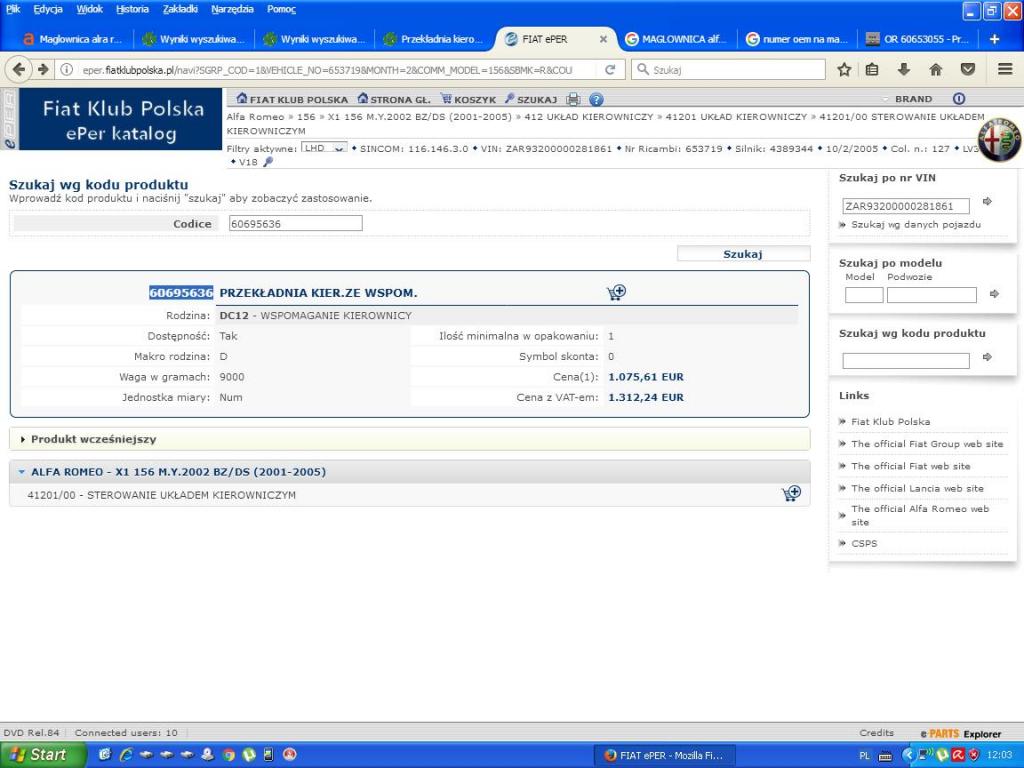

    kurde jeśli te przekładnie kierownicze różnią się tyloma szczegółami to masakra, jak to dobrać odpowiednią? Ja mam ale 156 fl 1.9 jtd i za cholere nie wiem jaki jest rodzaj frezów itd. o które frezy chodzi te na listwie czy te z krzyżaka gdzie łączy się przekładnia w kolumną? Ja swojej przekładnie nie mogę oddać do regeneracji bo sama w sobie jest sprawna ale ma pęknięte mocowanie z prawej strony więc musiałbym kupić drugą po regeneracji tylko jak taką dobrać skoro tyle zmiennych jest. to mój vin ZAR93200000281861 a w eper na forum fiata pokazało mi taki numer 60695636 Kliknij obrazek, aby uzyskać większą wersję
Nazwa:	eper.jpg
Rozmiar:	94.8 KB
ID:	242455 i teraz nie wiem czy tylko taka pasuje do mojej belli. Ile mechanik może zawołać za wymianę?
