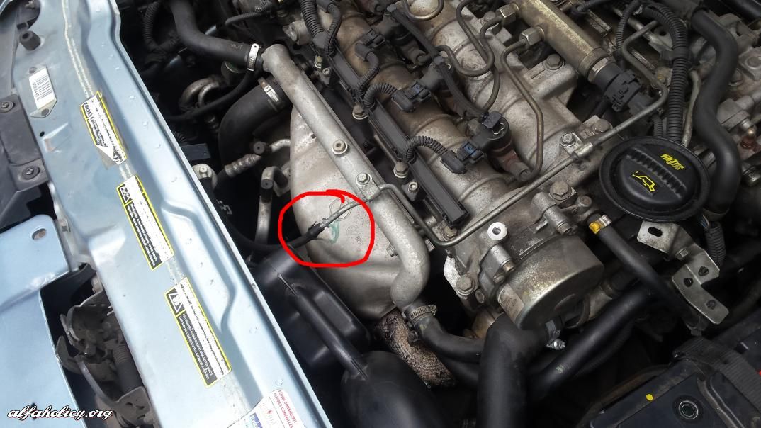

    Dobrze,
    Nie wiem czy dokładnie o to chodziło Ayran, ale dzięki Tobie w ogóle tam zacząłem szukać.
    Okazało się, że to była największa pierdoła jaką sobie można wyobrazić - mi umknął ten szczegół ze względu na to, że parciana osłonka tego przewodu (wężyka) cały czas trzymała.
    Poniżej zdjęcie dla ludzi z podobnym problemem... Chociaż jak się okazuje wystarczyło z należytą uwagą obejrzeć silnik.

    03 2016
    Kędzierzyn Koźle
    Alfa Romeo 156 Sedan 1.9 JTDm 150 KM rok prod. 2004
    7
    Tak właśnie o to mi chodziło i co odzyskał moc ?
    04 2016
    Bydgoszcz
    Alfa Romeo 156 1.9 JTD
    43
    Idzie jak burza
