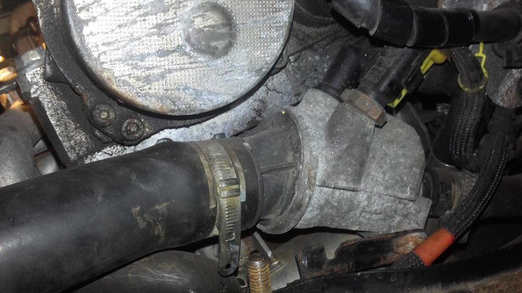

    Wraz z kupnem auta dostałem od sprzedającego termostat firmy vernet , niestety różni się on od zamontowanego w moim aucie . Czy jest możliwość jego zamontowania a jeżeli tak to w jaki sposób ? Alfa romeo 156 rok 2005 2,4 jtd 175 koni

    Dostałeś termostat od wersji 10-cio zaworowej, więc to zupełnie inny termostat.
    Taki podał mi sprzedawca po numerze vinu, po rozebraniu auta była wielka niespodzianka bo termostat ni jak się ma do termostatu zamontowanego w aucie. Oddaje stary kupuje odpowiedni i montuje.
    to kup u geparda w ich sklepie a nie u Janusza, który nawet nie potrafi z książki z danym modelem dobrać części.
