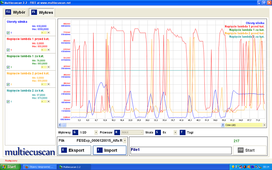

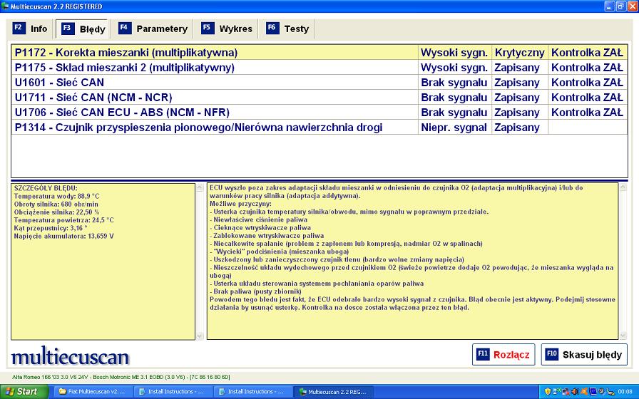

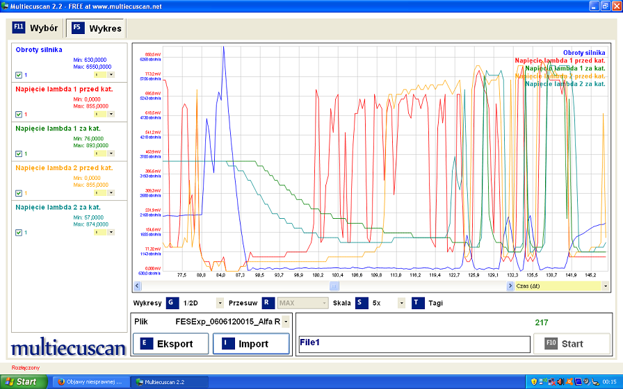

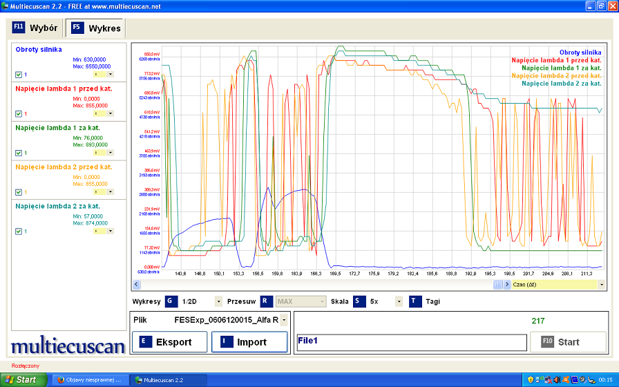

    Witam.
    Mam najprawdopodobniej uszkodzoną którąś z sond.Pomoże ktoś określić która/e to?

    Panowie ktoś coś doradzi?
