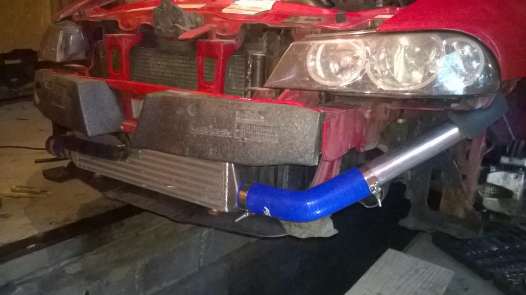

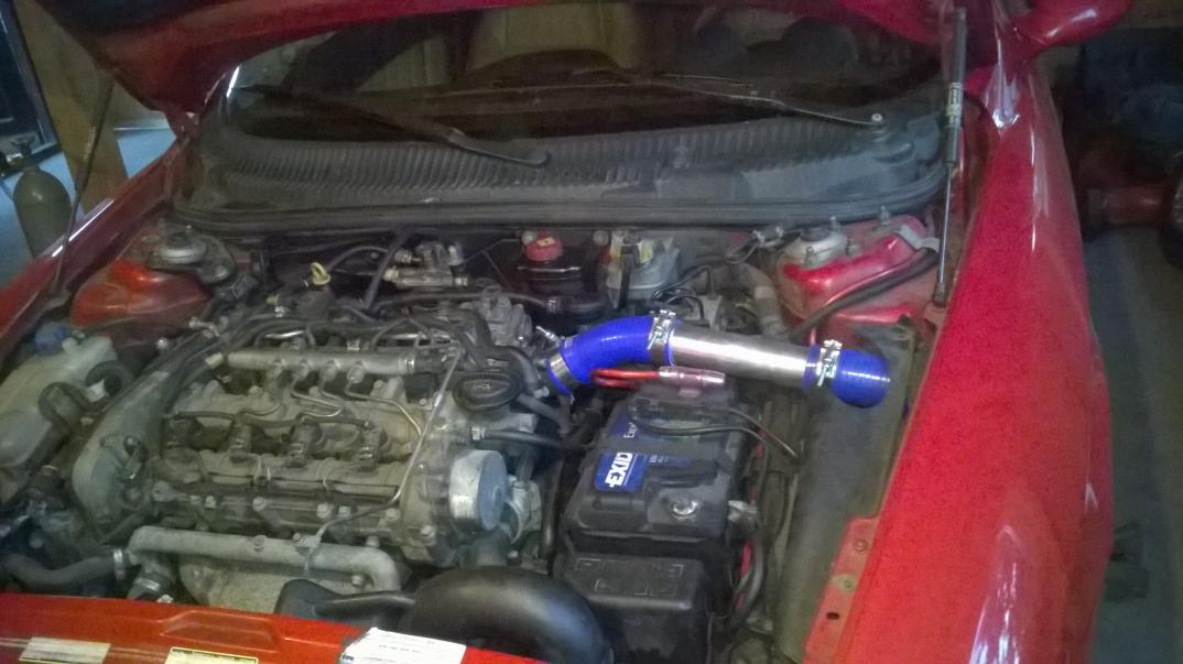

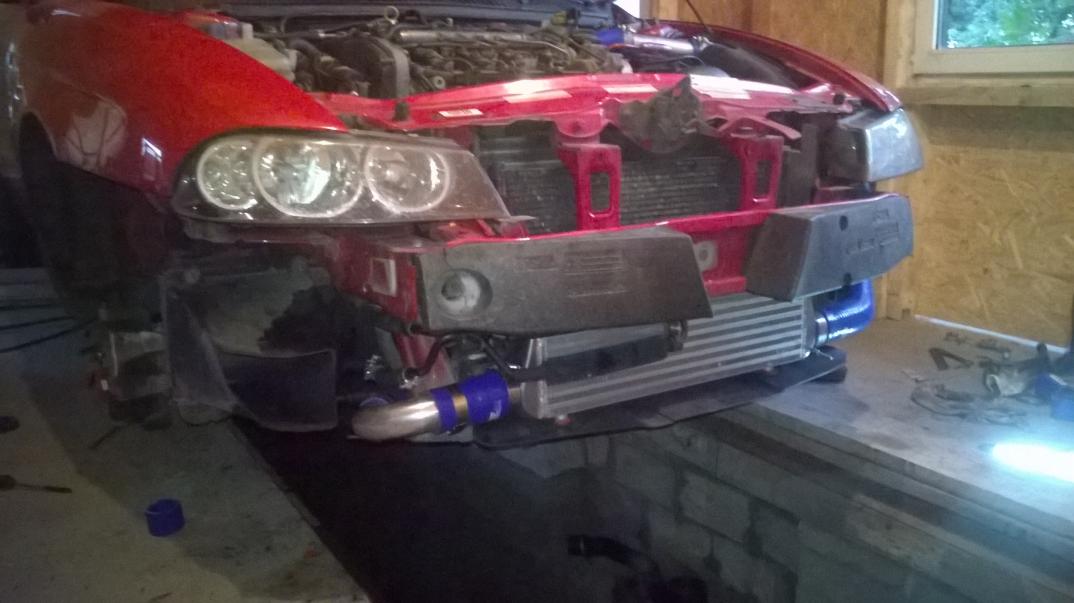

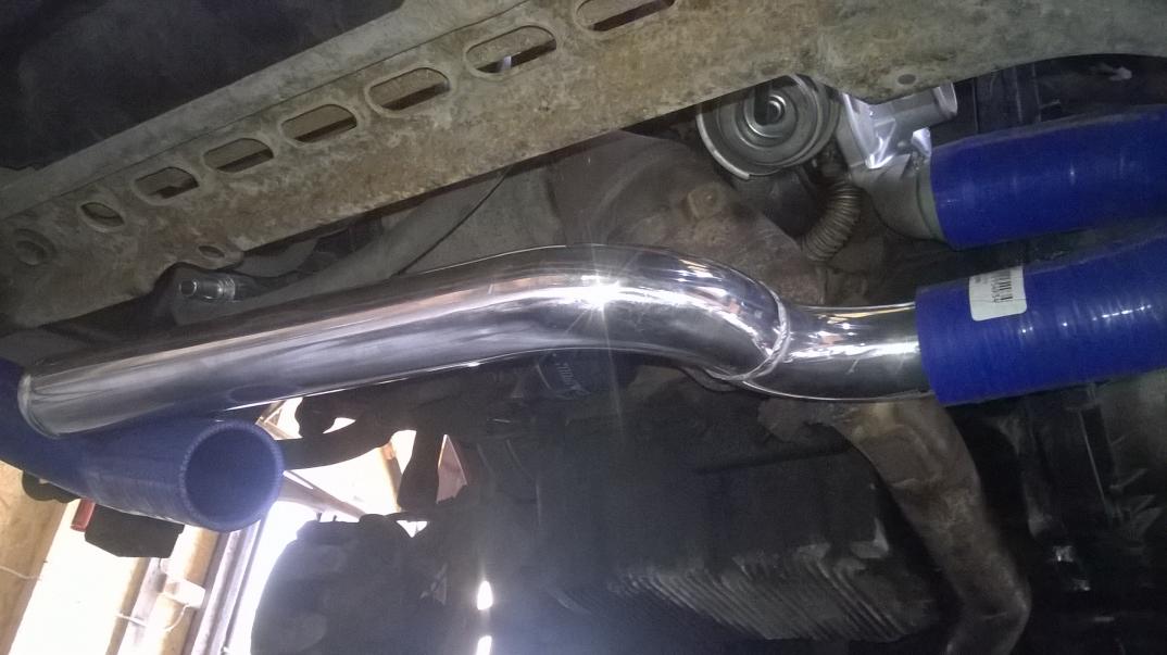

    Witam koledzy.
    Chciałem się pochwalić moimi pracami, nareszcie moja Alfa 156 1.9 JTD 16V 126km (belgia) doczekała się dużego IC (Fmic), nowe turbo, wydech w trakcie budowy (przelot), później jeszcze tylko hamownia i nowa mapa załączam kilka fotek. W późniejszym etapie chciałbym założyć jeszcze lampy xenon, zawias gwint lub obniżyć, jeszcze zobaczymy, noo i może jakaś fela większa, bo na razie fabryka szprycha 17".
    Pozdr.

    Sam robiłeś ? Giąłeś rury i spawałeś też ?

    Nie, nie, gotowy zestaw z FMIC.EU, natomiast wydech robiłem sam, spawanie itp.

    Sami ci dobrali, czy to jest do wglądu na stronie FMIC? Ile taki zestaw?

    Jest taki zestaw na stronie. Kosztuje ok 1100 zl. Moim zdamien lepiej kupic rurki od misia, rurki w wiekszosci wyspawana, a sylikony tylko na łączeniach. Ja tak mam i jestem bardzo zadowolony. Za zastosowalem icka 180 mm

    Również mam rurki od misia i od razu inny samochód, była to pierwsza moja modyfikacja zaraz po zakupie, a najlepsze jest to, że wyszło może o 150-170zł więcej, niż na gumowych zamiennikach.

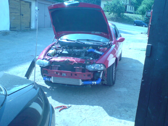

    U mnie było zrobione to tak ale to w czasach gdzie kolanka, złączki kosztowały miliony i nie były ogólnodostępne na rynku polskim.
