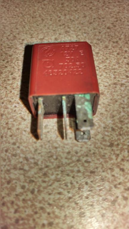

    Ok w takim razie jutro odbieram kluczyk i najpierw pozamieniam wszytkie przekazniki z dawcy do moje te czerwone przy aku i te 2 wenątrz obok bezpieczników.
    Nastepnie pożycze sprzęt do sprawdzenia napiecia na kablach przy aku bo te chyba są w tym przypadku najważniejsze i porównam sobie do tych na dawcy.
    Cos jeszcze powinienem miec na uwadze? A może w podszybiu sa jakies wazne kabelki ktore tez mam sprawdzic?

    Naprawione przekaznik od wtrysków przy aku był skorodowany i nie laczył wymiana załatwiła sprawe po prostu nie stykał dobrze w gniezdzie.
    Dzieki wielkie za wasza pomoc.

    Ja zamieniłem przekazniki wewnatrz auta a pózniej otworzyłem te przy aku i zamieniłem ten od wtrysków na ten od klimy bo sa takie same tylko kolor inny i lampka immo znikła wiec załozyłem taki sam od dawcy i po sprawie autko odpala od razu.Blad wyskoczył ale jescze nie miałem czasu podłaczyc.Ciekawe czy przy uszkodzeniu przewodu od wtrysków tez immo sie blokue tak jak w tym przypadku.
