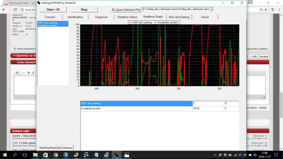

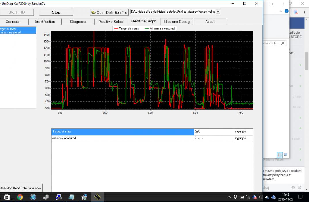

    Dodatkowo
    Diesel pressure measured podąża za Diesel target pressure jednak Air mass measured jest większe niż Target mass air.
    Zawór EGR pracuje w pełnym zakresie.
Nazwa:	2016-11-27 (8).jpg
Rozmiar:	97.0 KB
    Zastanawiam się czy to przepływomierz, może zabrudzony filtr powietrza czy coś innego ?
Nazwa:	2016-11-27 (7).jpg
Rozmiar:	91.2 KB

    Wyglada na problem z przeplywomierzem przy zaslepionym egr na jalowym zawsze pokazuje wiekszy przeplyw ale aby dobrze przetestowac musisz podczas jazy ja testowac do odciecia obrotow dodatkowo takze napiecie przrplywki.

    Wygląda na to, że nie dostaje tyle powietrza ile potrzebuje ?
    poniżej sreen
    https://1drv.ms/i/s!AgsQwZUJHTJ_tkYS5sGE8AuL4U-V
